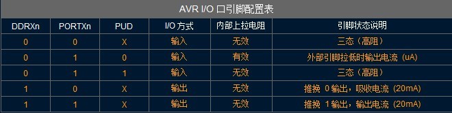

学习每种单片机要从控制各IO口的高低电平开始,avr系列与IO有关的寄存器每组有三类,PORTn  ,DDRn  , PINn,及SFIOR内PUD位,PORTn与DDRn是控制端口的状态,对应关系如图。
PINn为读端口当前高低电平状态。

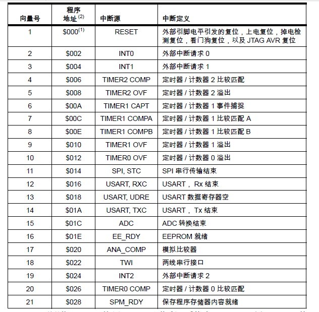

中断向量及中断程序写法

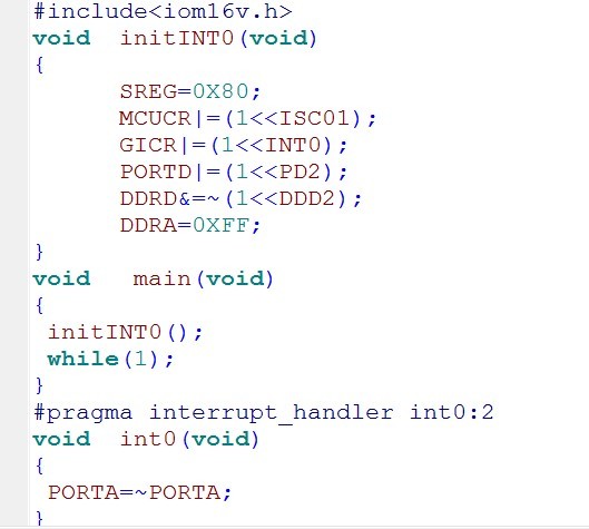

ICCAVR中断函数书写格式;
#pragma   interrupt_handler timer0_ovf:10   //定时器溢出
Void   timer0_ovf(void)          中断源中断向量

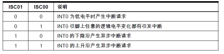

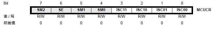

         中断产生条件设置
外部中断0、1MCUCR Bit0:3 位ISC00  ISC01 ISC10 ISC11

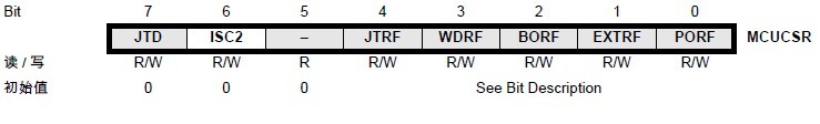

外部中断
2   MCUCSR   Bit :6  ISC2
   INT0于INT1  引脚中断产生条件是一样的如上表
INT2 ISC2写0时低电平触发,写1时高点批评触发

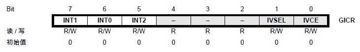

中断控制寄存器: GICR  Bit 5:7 INT2,INT0,INT1
需要哪个中断时将其写1
GICR|=(1<<INTn);

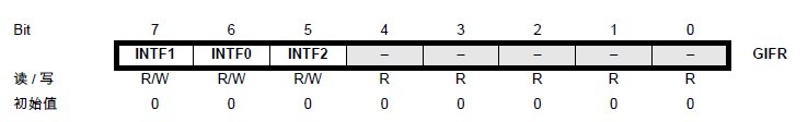

中断标志位寄存器:GIFR Bit5:7 INTF2/INTF0/INTF1

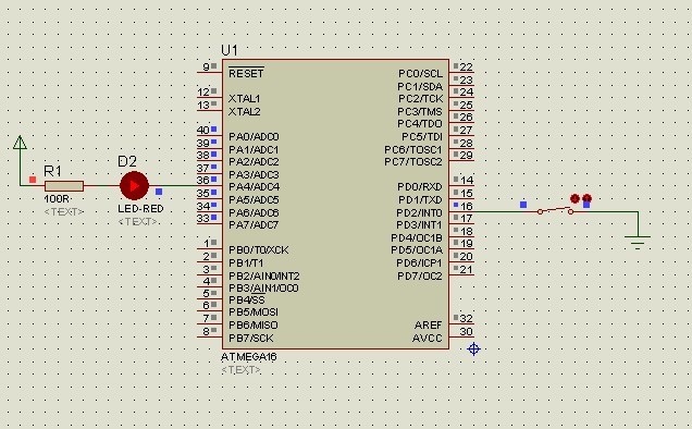

全局中断打开,中断控制位打开,引脚上发生合适的电平变化,对应的中断标志位就会置位,对其写1实现清零。

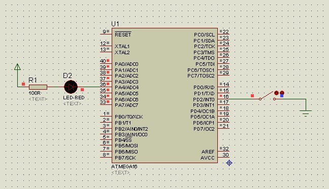

下边写个INT0的程序发生中断时将PORTA取反
