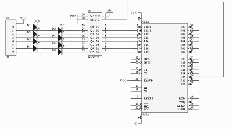

从点亮第一个灯到流水灯
作者:huqin   来源:本站原创   点击数:…  更新时间:2014年04月01日   【字体:大 中 小】
#include<reg52.h>                //52系列单片机头文件
sbit  led1=P1^0;                   //声明单片机P1的第一位
void main ()                       // 主函数    (从这里开始执行)
    led1=0;                        //点亮的一个二极管  (所有的I/O口都是默认的高电平)
#include<reg52.h>
void main()
    P1=0xfe;
#include<reg52.h>
void main ()
    P1=0xfe;
    while(1);                     //大循环

利用库函数实现流水灯
左移程序
#include<reg52.h>
#define uint unsigned int
uchar a;
void main()
    a=0xaa;
    a=a<<1;
右移程序
#include<reg52.h>
uchar a;
void main ()
    a=0xaa;
        a=a>>1;
#include <reg52.h>
#include<intrins.h>
#define uchar unsigned char
void delayms(uint);
uchar aa;
void main();
    aa=0xfe;          //赋初值11111110
         p1=aa;
        delayms(500);
        aa=_croi_(aa,1);                               //将aa循环左移一位再赋予给aa
void delayms(uint xms)
    uinti,j;
    for(i=xms;i>0;i--)
        for(j=110;j>0;j--);
