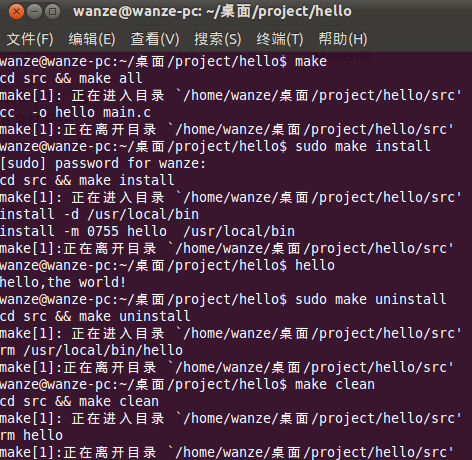

我们等下详细说明,先看下运行情况:
现在makefile支持这四个命令:make,make install ,make clean和make uninstall。
我们从上图可以看出可以直接从终端调用我们生成的程序hello,然后返回“hello,the world!”。

这实际上是一个跳转结构,首先介绍下.PHONY是个什么意思,前面说了每一个target默认都是一个待生成文件,但是.PHONY:后面跟着的target的意思是这些target不用生成文件。那么总的来说这里的all,clean,install,uninstall在这里是些没有依赖文件的不用生成最终target文件的执行命令了。这些执行命令就是前面说的make,make install ,make clean和make uninstall。make的意思实际上就是make all,这两个命令是没有区别的。
    然后我们看到命令,cd src这个很容易理解,就是跳转到src目录中去了。然后&&符号的意思是逻辑与,即前一命令执行完之后再执行后面的命令。而后面的$(MAKE)可能是一个具有系统默认值的变量,在这里应该就是make。而$@符号的意思则是指代当前的target。比如说我现在make clean ,那么命令最终就成了这个样子:
    cd src &&make clean

然后我们再来看子目录下那个makefile文件如何处理make all 命令:
all: hello
hello: main.c
    $(CC)  -o $@ main.c
我们看到,这里首先说明all依赖于hello,然后hello依赖于main.c,而要生成或者更新hello的话需要执行下面的命令:
cc -o hello main.c
上面的$(CC)也是具有系统默认值的变量,就是cc,不过在GNU/LINUX体系下可能调用的是gcc工具。后面的选项-o的意思是编译连接然后生成后面的那个名字的文件。名字在这里就是hello。
然后我们再来看make install命令执行的情况:
install:
install -d $(bindir)
install -m 0755 hello  $(bindir)
前面说过了这个变量是继承自主目录makefile文件中的定义,然后翻译出来$(bindir)就是/usr/local/bin。linux系统在终端可以直接调用的命令存放点有两个位置,另外的一个是/usr/bin。/usr/local文件夹内部的结构和/usr内部的结构非常相似。似乎讲起来/usr是供系统内部的软件使用的空间,但这个规矩并不是死的。
