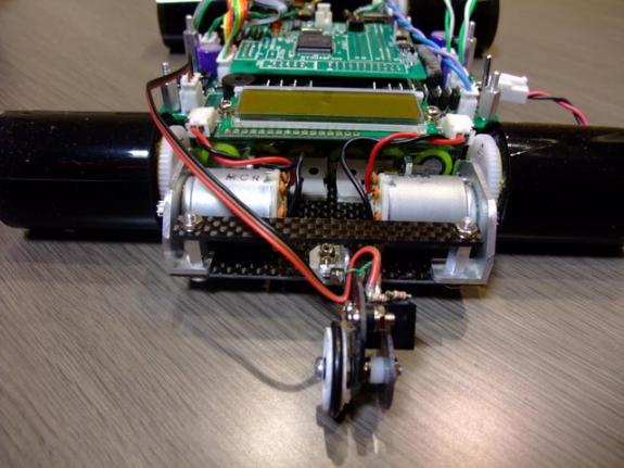

如果挑呢?举例说明。假设我希望模型车最高能达到4m/s的速度,车轮直径45mm,传动比1:6,那么电机转速至少要10000r/min,在考虑到冗余,电机的额定转速要达到 14000r/min,才比较而是,即使考虑到通过超压工作,即6V的电机,在10V(8*1.2)电压下工作,电机的额定转速也要高于8000r /min。另外一个重要的参数就是功率,根据经验,1kg左右的模型车用3w的电机就可以了,当然了功率是越大越好。
       日本"MCR之神"岛津春夫的车也就用了4台组委会的提供的电机(Mabuchi公司的RC260-18130),如下图所示,就可以达到3.8m/s的平均速度。而2009年,华中科技大学采用的是四台RC-280的电机。因此,用普通的电机,只要设计合理,选型正确,就可以达到不错的效果。选择电机时,最好去正规的厂家买,如德昌电机,yushan电机的等等,一般都有相应的规格说明,以供参考,质量上也可靠些。
