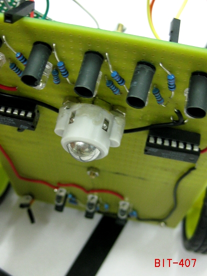

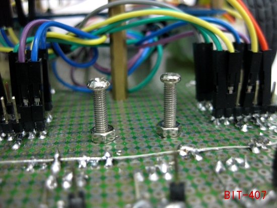

驱动轮和万向轮一般构成了小车的支撑点,两种轮子的安装决定了小车底盘的距地高度,因而影响到检测电路的灵敏性。考虑到这一点,队友向我提出要求:你能否将万向轮做成高度可调的,以便做临时的适应性调整?
我想了想,最后使用了这种办法,即使用两根螺丝钉,四个螺帽设计了两根移动轴。具体方法是,将螺钉自上而下穿过小车底盘,上下各加一个螺帽,用以夹紧固定,螺钉末端插入万向轮的小孔中并粘死。这样,通过旋转底盘上下的螺帽,就可在较大范围内任意调节万向轮的高度。
可调万向轮的移动轴上部
外壳粘死的万向轮和下部调节螺帽(此时轮子处于最贴近底盘的位置)
