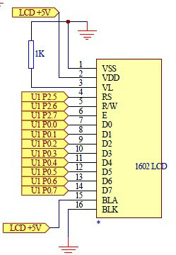

电路图:

sbit RS=P2^5;    //寄存器选择位
sbit RW=P2^6;    //读写选择位
sbit E=P2^7;     //使能信号位
//sbit BF=P0^7;    //忙碌标志位
const uchar string1[ ]={"    mazirong     "};
const uchar string2[ ]={"TEL:13297961386  "};

void Init(void)
 WriteInstruction(0x38);  //显示模式设置:16×2显示,5×7点阵,8位数据接口
 WriteInstruction(0x0c);  //显示模式设置:显示开,无光标
 WriteInstruction(0x06);  //显示模式设置:光标右移,字符不移
 WriteInstruction(0x01);  //清屏幕指令,将以前的显示内容清除
//*******************主函数
void main(void)
 uchar a;
   Init();
  a=0;
  WriteInstruction(0x80);  // 设置显示位置为第一行的第1个字
    while(string1[a] != '\0')   //'\0'是数组结束标志
   WriteData(string1[a]);
   a++;
  a=0;
  WriteInstruction(0x80+0x40); // 设置显示位置为第二行的第1个字
  while(string2[a] != '\0') //'\0'是数组结束标志
   WriteData(string2[a]);
   a++;
