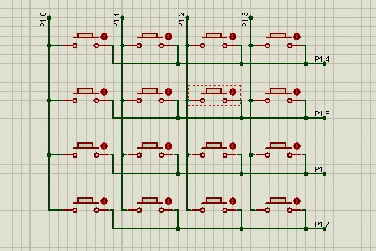

采用反转法判断按键坐标,即行号与列号获得按键码。
写完后发现Proteus一个问题:直接使用这样的if(P1&0xf0!=0xf0)语句时,调不出来,当用了一个中间变量过渡时,就调出来了,害我花了一个上午的时间,现在暂时不知道Proteus为什么要这样,实际中是不需要的。

uchar keyscan(void)
    uchar scode,scode1,scode2,k;
    P1=0xf0;
    scode1=P1&0xf0;
    if(scode1!=0xf0)
        delayMS(10);
        scode1=P1&0xf0;
        if(scode1!=0xf0)
            scode1=P1^0xf0;          //行号
            P1=0x0f;
            scode2=P1^0x0f;         //列号
            scode=scode1+scode2;
            switch(scode)
                case 0x11: k=1;break;
                case 0x12: k=2;break;
                case 0x14: k=3;break;
                case 0x18: k=4;break;
                case 0x21: k=5;break;
                case 0x22: k=6;break;
                case 0x24: k=7;break;
                case 0x28: k=8;break;
                case 0x41: k=9;break;
                case 0x42: k=10;break;
                case 0x44: k=11;break;
                case 0x48: k=12;break;
                case 0x81: k=13;break;
                case 0x82: k=14;break;
                case 0x84: k=15;break;
                case 0x88: k=16;break;
                default: k=0;break;
    return k;
