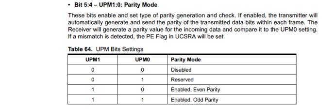

    第五位和第四位组合起来组成 奇偶数校验模式
    these bits enable and set type of parity generation and check .这两位设置奇偶校验模式并使能奇偶校验。
    Disabled (禁止)  Reserved(保留) Enabled ,Even parity 偶校验  Enabled ,odd parity (奇校验)
    一般我们不用校验 所以不用设置这两位
