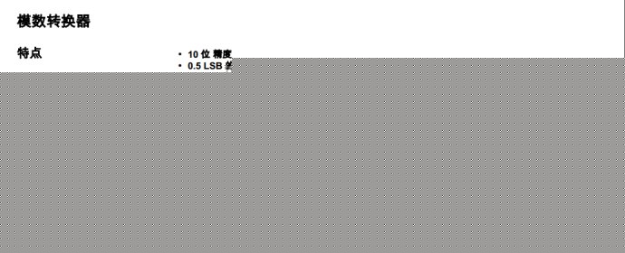

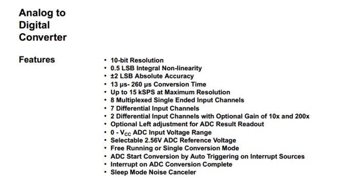

    AVR片上ADC的特点:
    10 位 精度
    0.5 LSB 的非线性度
    ± 2 LSB 的绝对精度
    65 - 260 μs 的转换时间
    最高分辨率时采样率高达15 kSPS
    8 路复用的单端输入通道
    7 路差分输入通道
    2 路可选增益为10x 与200x 的差分输入通道
    可选的左对齐ADC 读数
    0 - VCC 的 ADC 输入电压范围
    可选的2.56V ADC 参考电压
    连续转换或单次转换模式
    通过自动触发中断源启动ADC 转换
    ADC 转换结束中断
    基于睡眠模式的噪声抑制器

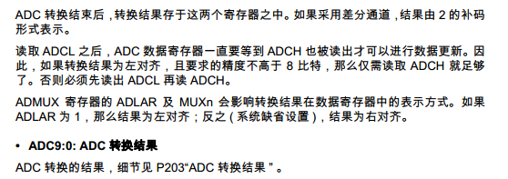

    转换结果默认是右对齐的。所以高6位是补0的。  电压增益一般用不到。
    相关寄存器

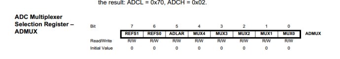

    第一个寄存器:ADMUX

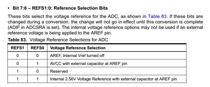

    这个是多工选择寄存器,ADMUX  7 6  是参考电压源选择  ,有表
    一般AVCC不稳定 所以一般不用 一般用 1  1  内部2.56V

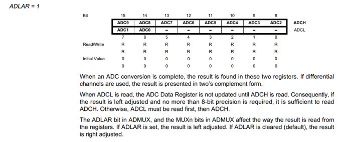

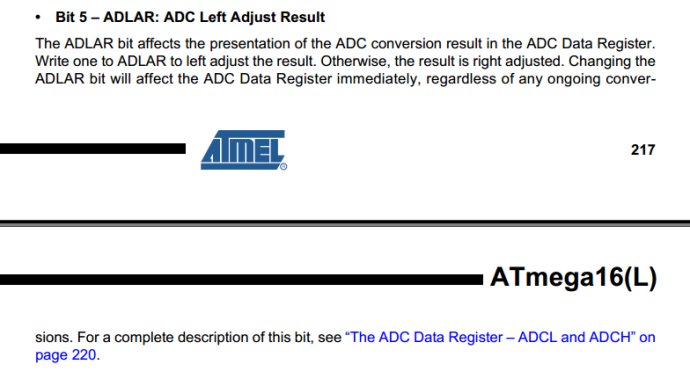

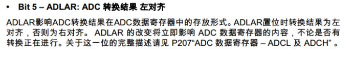

    第5位:是转换结果 左对齐  默认是右对齐   左对齐就是放在高10位  低6位是补0的。
    一般左对齐应用场合是只需要8位的精度,就左对齐 取出高半个字节 就支取了8位精度。

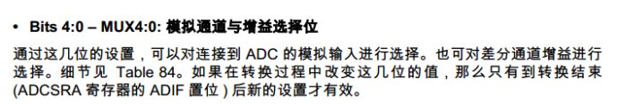

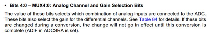

    第4位:模拟通道与增益选择位有个列表 不同的组合 和增益,而我们现在只需要单端输入所以 都设置为0.

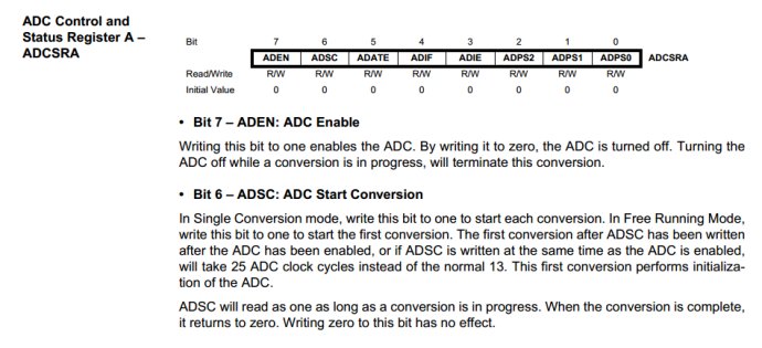

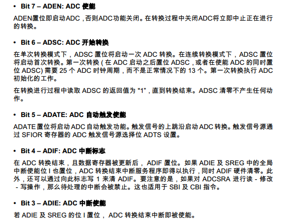

    第2个寄存器:ADC 控制与状态寄存器
    第7位:ADC 使能  ADEN 置位 就启动ADC
    第6位:ADC 开始转换,启动ADC开始进行转换

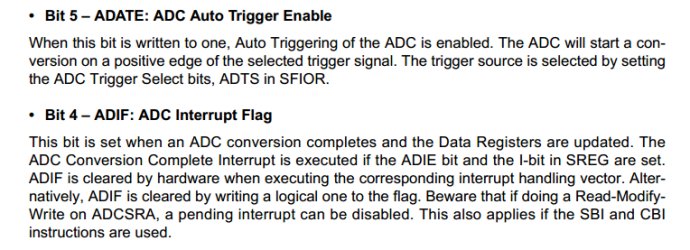

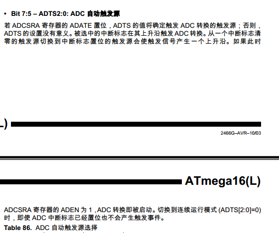

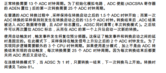

    第5位:自动触发使能,很多时候需要循环采样模拟信号,自动触发采样很有用的,比如,用定时器100MS 采样一次。触发源下面会有讲。
    第4位:ADC中断标志。 转换结束之后 这个位会置位,
    第3位:ADC 中断使能

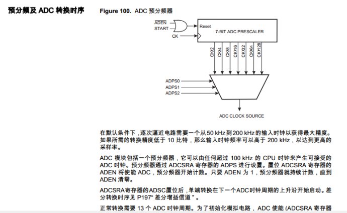

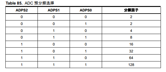

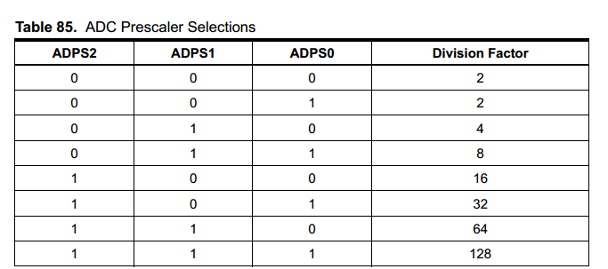

    第2:0位:预分频选择位  是因为它需要一个时钟   看那前面转换时序图194页下图
    有个表可以晶振时钟 2分频到128分频。
    50----200KHZ的时钟 获得精度。低于10位 可以高于200KHZ
    注意:正常转换需要13个ADC(跟上图有点重复) 200KHZ /13 = 15.384 最高也得 正常就按200KHZ /13就可以
    下面我们计算下 16MHZ的时候它能给ADC 提供一个怎样范围的时钟。
    最大 16000 000  /128  = 125.000 也就是说  ADC时钟最低是 125KHZ
    单次转换速率   125/13= 9.6153846153846153846153846153846   9.615K 这个单位
    超过200KHZ 精度就会降低

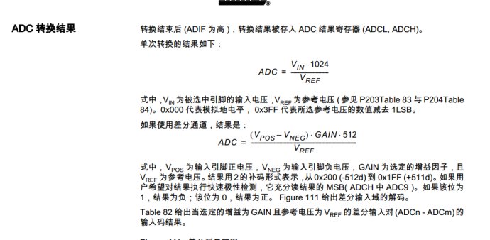

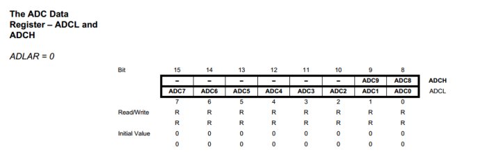

    第3个寄存器:ADCH  ADCL 两个8位寄存器
    这个寄存器分两种情况  就是 ADLAR 是左对齐还是右对齐决定

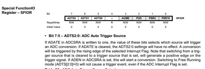

    第4个寄存器:特殊功能IO寄存器

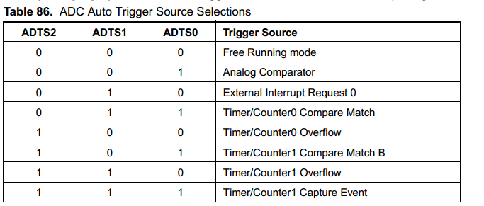

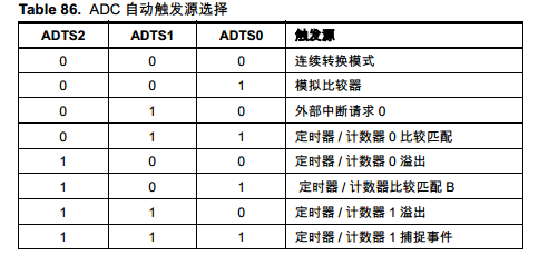

    这个寄存器不是专属于ADC转换寄存器的。只有7、6、5 这3位跟ADC有关。决定ADC触发源
     全是0  是连续转换模式。就是 转换率 125/13 大约9.15
    如果连续模式  就是转换结束 立即进入中断 然后中断又立即启动下次转换。所以转换ADC转换频率等于进入中断的频率。
    模拟比较器 就设计到自带的模拟比较器的功能
    外部中断0  来一个外部中断 触发一次转换
    下面都是定时器、计数器的中断。
    最常用的就是连续转换模式。

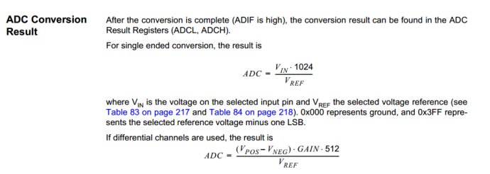

      temp =ADC ;//ADC数据给了temp  注意这个结果是右对齐的因为我们没有置位 左对齐
