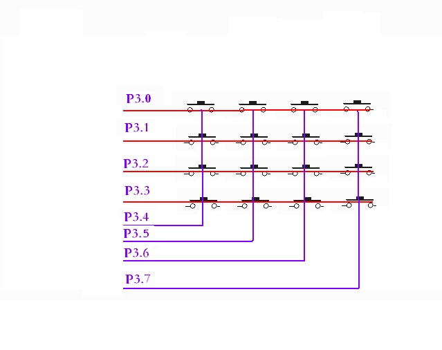

1、键盘分类
     键盘分编码键盘和非编码键盘,键盘上闭合键的识别由专用的硬件编码器实现,并产生键编码或键值的称为编码键盘,如计算机键盘。
  • 而靠软件编程来识别的称为非编码键盘;
  • 在单片机组成的各种系统中,用的最多的是非编码键盘。也有用到编码键盘的。
  • 非编码键盘又分为:独立键盘和行列式(又称为矩阵式)键盘。
                              此图为矩阵键盘

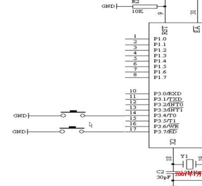

                     此图为独立键盘
  • 在单片机内部P1,P2,P3口各I/O口线片内均有固定的上拉电阻,当这3个准双向I/O口作为输入口使用时,向该口先写“1”   才能读取这个I/O的状态,P3.4 =1 ,如果这个I/O口没有3态就是没有3态关系这个I/O就跟连接的元器件是一个线与的关系,所以按键按下去就是低电平。如果有3态的I/O口就是跟连接的器件是一个线或的关系,高阻态并非是高电平还是低电平,而是高阻状态,如果外接高它就是高,接低它就是低电平。
  • 实例:先写个程序检测下吧
note:说明下这个程序就是每按下按键让一个数码管变一下,从0--9 然后再按变成0循环
#include
#define uchar unsigned char
sbit  d1= P1^0; //这个脚接的是发光二极管。
sbit key1= P3^4 ;//接的一个按键
sbit dula = P2^6;// 段啦   控制数码管
sbit wela = P^7;// 位啦   控制数码管
uchar num;
uchar code table[]={
0x3f,0x06,0x5b,0x4f,
0x66,0x6d,0x7d,0x07,
0x7f,0x6f,0x77,0x7c,
0x39,0x5e,0x79,0x71,
0x76,0x79,0x38,0x3f,0};//编码表 数组 code 是在ROM区
void main(){
  wela =1;
  P0= Oxfe;
  wela=0;   //位选就打开一个数码管的
  P3 = 0XFF;  //把P3都给写1
   while(1){   //轮循的方式
        if(0==key1){
            d1= 0; //点亮灯
            num ++;//每按一次按键让num++
            if (10==num)
                 num=0; //一个数码管就只能显示9
       }else {
         d1 = 1; //熄灭灯
      dula =1;
      P0 = table[num];
      dula =0;
以上程序存在问题:按下按键时候数码管显示的不是1 2.....9 0 1...  原因是:你按下的大概低电平持续了20毫秒,20毫秒此程序执行了多少次了,所以数码管显示的不是1 可能是5 可能是8 9 。所以必须做一个松手检测。
