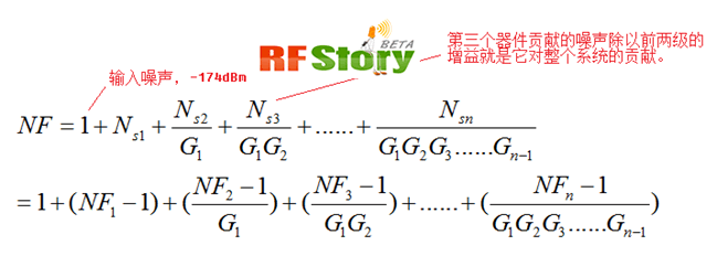

这个噪声系数的级联公式,我刚开始学习的时候感觉太繁琐了。下面介绍一种简单易懂的方法来理解它。
教科书上对噪声系数是这样定义的,噪声系数等于输入信噪比比输出信噪比。即经过器件或者系统后信噪比的恶化程度。有下面公式可以看出,噪声系数就是把输出噪声折算到输入端,再与输入噪声的比值。
1W和1000W的功率得出来的噪声系数明显不同。其实噪声系数的定义是在只有底噪(-174dBm)输入情况下得到的噪声系数。令这个噪声电平为1,则输出噪声包含两部分,一部分是输入噪声的贡献,一部分是器件的贡献,为折算到输入口的器件噪声。那么:
这样就很简单地得到把每一级的贡献加起来得到级联噪声系数公式
