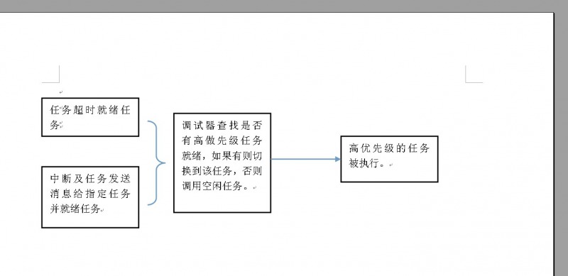

1、既然是非抢占式OS,那么每个任务必须执行完后才会交出CPU的使用权。所以任务不应该是超级循环,并尽量控制任务执行时间。
2、任务有就绪态、挂起态,运行态。
3、每一个任务需要等待被执行的消息,可以接收多个消息,消息间可使用逻辑运算and or进行操作。并给每个任务分配消息等待超时时长。任务在规定时间内未等到消息也将进入就绪状态。如果建立任务时即未给出等待消息也未给出超时时长则任务立即进入就绪状态,否则进入挂起态。
4、任务的调度由任务查找就绪表中最高优先级的任务并执行任务,等待该任务执行完后再重新调用调度器查找更高优先级的任务。
5、需要在一个定时器刷新每个任务超时时间。并且就绪已超时的高优先级的任务。当然中断返回后返回到被中断的任务,在该任务结束后才会执行更高优先级任务。

既然称这个为系统,那么任务的调度自然是少不了,给它响亮的名字叫调度器,但这个函数叫任务切换。再给它包个皮就叫调度器了。

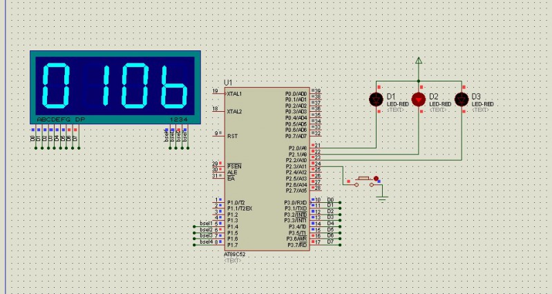

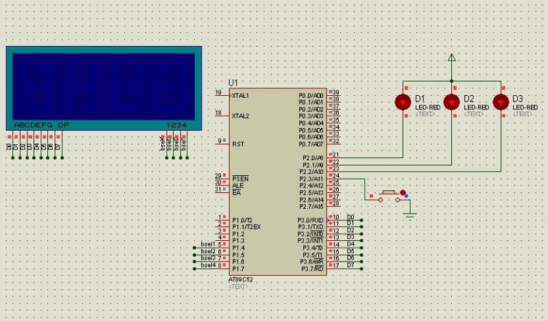

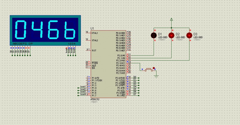

上面的例子可以看出任务是同步运行的,但看不出CPU的效率,接下来的例子则是测试一下CPU的使用率,使用数码管显示,并且使用1个按键故意阻塞CPU查看效率

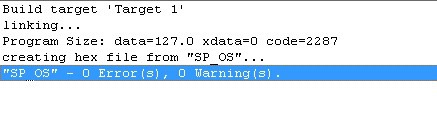

一共运行了7个任务,至于ROM和RAM的空间后面将列举(因为统计任务和数码显示中有乘除运算+数码管取码等使ROM量大些)。
接下来我们需要增加几个任务了,统计任务+数码管显示+按键任务。
主要功能有:
数码管显示CPU的利用率,由按键按下阻塞任务的运行查看CPU利用率的的变化。任务中去了1个LED1灯。实现如下:

任务中维持了1个统计任务,在开机时阻塞STAT_SAMP_TIME时长获取总空闲时长。再获取后才能建立用户任务,所以建立了个Start_Task的任务用作等待。
运行了7个任务后的内存使用情况 rom 2.2k ram 127b。
cpu的使用率如下(200ms进行1次测试):
容量
没有阻塞时7个任务的CPU使用率
阻塞后的CPU使用率
依旧怀念学校课堂上点亮LED灯的乐趣,学校用的东西都不便宜,13元左右的8位MCU。可以想想在学校的实验仪上点亮led灯 运行个数码管再加上个按键这样的系统cpu使用率其实不到10%,而大部分时间都在delay中。

这只是消息触发任务就绪,任务在挂起时将会清除触发事件和重新装载超时时长。当然还要增加功能如下:
给每个任务增加事件标志,用于任务之间的通信(或都叫邮箱也行)。
给每个任务增加一参数指针
可以修改任务等待的消息
可以修改任务优先级
在中断中不能调用的函数在软件上加上限制,而不是口头约定(如挂起任务函数,删除任务函数等)。
当然了这只是一个非抢占式的调度,用于低内存的MCU管理用户任务,优缺点也是共知的。所以不一定要多复杂。越简单越好,够用就好。在内存足够时,移植一RTOS才是最爽的。
