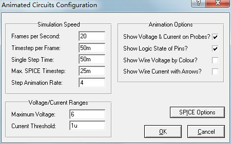

三、调整仿真步长时间
 system——>set  animation option调整时间步长。
Load为恢复默认值。
 fames per second:为每秒取多少帧画面

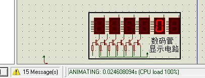

proteus中出现的问题:
当程序太复杂时,软件运行不过来会出现延时的情况,这时修改步长也没用,只能简化程序或电路。
选择数码管时不要用连续一排的,最好单个分开,因为一排LED仿真会出现错误。
