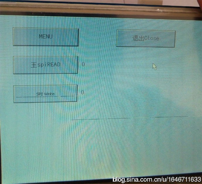

先上图
细心的您会发现,在这个窗体中,有几条横条,让人感觉不舒服。如何解决掉它呢。
最终跟踪到了显示的驱动函数,在bsp_tft_ucgui.c文件中,函数void DrawBitLine16BPP(int x, int y, U16 const*p, int xsize),这是一个被ucgui调用的画窗体的函数。原文是:

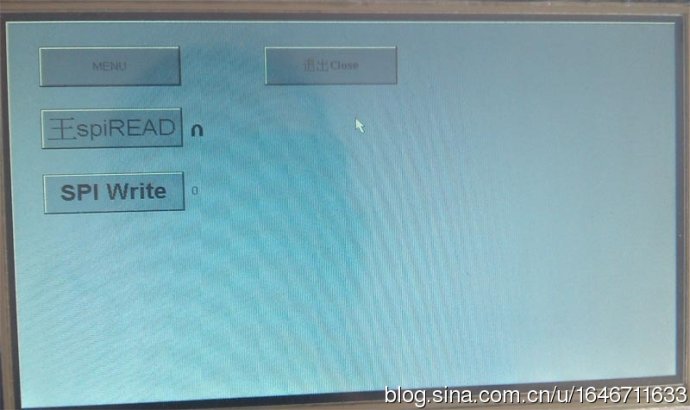

最终修改为:
  RA8875_SetCursor(x, y);
  RA8875_REG = 0x02;
   for (;xsize > 0; xsize--,x++,p++)
   RA8875_REG = 0x02;
   RA8875_RAM = *p;
画面不再出现横条,修改成功。下图;界面变光亮了。
