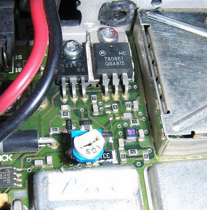

极其简单,在如图的331电阻的左侧有一个103电阻,隔断电阻左侧的和通孔连接的铜箔,对地接上一个105可调电阻,可调电阻调整段连接原板子上的103电阻,然后在软件中把功率调整到127%,成功,也可把可调电阻位置放到机壳后面板的一个四方孔处,就可以不开机壳调整发射功率了,尤其适合做中继的机器,现场调整发射功率。
pcb板上的r457,断开左侧铜箔。
