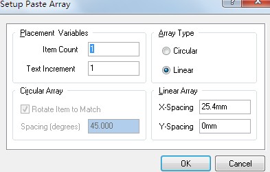

粘贴功能之三
特殊粘贴------阵列粘贴
1.CTRL+C你所要粘贴的文件
2.点击菜单,选择edit菜单-同粘贴功能之二
3.勾选以下两个选项-同粘贴功能之二
4.点击按钮:
5.进入如下选择界面
填入所要粘贴的数量,点击OK即可
