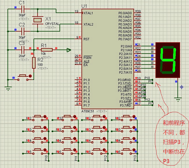

三、C语言(扫描P3的P3.0、P3.1、P3.6、P3.7)
从这个程序也可以看出51单片机I/O口没有方向性,输入输出都可读写,而且在一个寄存器中。注意该程序对应电路图与上图的区别。
#include"reg51.h"
sbit pp0=P3^0;
sbit pp1=P3^1;
sbit pp2=P3^6;
sbit pp3=P3^7;
int yu[]={0x3f,0x06,0x5b,0x4f,0x66,0x6d,0x7d,0x07,
          0x7f,0x6f,0x77,0x7c,0x39,0x5e,0x79,0x71};
int i,j,k,time,temp,dat;
void delay(time)
  while(time--)
   for(i=0;i<120;i++);
void main()
  P2=0x40;
  TMOD=0x66;  //设定定时计数器T0、T1为方式2计数模式
  TH0=0xFF;
  TL0=0xFF;
  TH1=0xFF;
  TL1=0xFF;
  IE=0x8F;    //开总中断和定时计数器两个中断,两个外中断
  IT0=1;
  IT1=1;      //设置外中断为下降沿触发
  TR0=1;
  TR1=1;       //打开定时计数器开始计数
     pp0=0;
     delay(5);
     pp0=1;
     pp1=0;
     delay(5);
     pp1=1;
     pp2=0;
     delay(5);
     pp2=1;
     pp3=0;
     delay(5);
     pp3=1;
     /*以上可用下列这段代替
     P3=0xfe;
     delay(5);
     P3=0xfd;
     delay(5);
     P3=0xbf;
     delay(5);
     P3=0x7f;
     delay(5);*/
void intsvr0(void) interrupt 0  using 1
  temp=P3;
  switch(temp)
      case 0xfa:dat=0;break;
      case 0xf9:dat=1;break;
      case 0xbb:dat=2;break;
      case 0x7b:dat=3;break;
      default: break;
  P2=yu[dat];
void timer0(void) interrupt 1 using 1
  temp=P3;
  if(temp==0xee) dat=8;
  if(temp==0xed) dat=9;
  if(temp==0xaf) dat=10;
  if(temp==0x6f) dat=11;
  P2=yu[dat];
void intsvr1(void) interrupt 2 using 3
  temp=P3;
  if(temp==0xf6) dat=4;
  if(temp==0xf5) dat=5;
  if(temp==0xb7) dat=6;
  if(temp==0x77) dat=7;
  P2=yu[dat];
void timer1(void) interrupt 3 using 1
  int dat;
  temp=P3;
  switch(temp)
      case 0xde:dat=12;break;
      case 0xdd:dat=13;break;
      case 0x9f:dat=14;break;
      case 0x5f:dat=15;break;
      default: break;
  P2=yu[dat];
