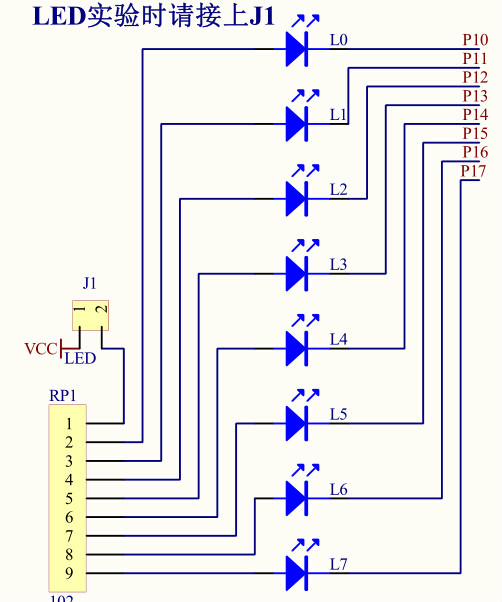

      这是每个学51单片机的人都会做的一个实验,而且应该是第一个实验。它是如此的简单、通俗,本来没什么好讲的,但是想到了一些东西,可以放在一起说说,先上图:
 这是某实验板上LED部分的原理图,进行LED实验的时候要把J1接上,不然VCC是无法给LED供电的。RP1是一个排阻,我们常见的电阻都是一个一个单独的,而排阻是8个电阻并在一起,这8个电阻有一段是公用的。这个图里面,就把公用端接了VCC。
    然后是电阻值102,这里指的不是说电阻值只有102欧姆,而是10*102,也就是1000欧姆。该电阻的主要功能是限制电流,那么流过电阻的电流是多大? 假设VCC为5V,发光二极管的压降是1.7V,那么就有3.3V的电压在电阻上,根据欧姆定律,电压/电阻=电流,得到3.3ma.这就是流过LED的电流。不要觉得耗电量很小,在常用的手持式仪表当中,一般是四节南孚电池供电,这种仪表的耗电量要求不超过50ma.
    想象一下,CPU+外围电路+几个LED,必须要控制在50ma.
    还有个问题,不知道有没有人注意到,为什么要外部供电,而不用单片机内部供电点亮LED?
    两个原因:1、用单片机供电的话,对单片机负荷较大;2、单片机上电复位后,引脚初始电平为高电平,用上面的电路刚好保证LED是暗的,否则还会有一个电平被拉下来的过程,对强迫症患者来说,这个过程是很恶心的。放上一段代码:
#include <reg52.h> //包含头文件
//#include "stc.h"
void main()        //void
P1=0xfe; //1111 1110B
