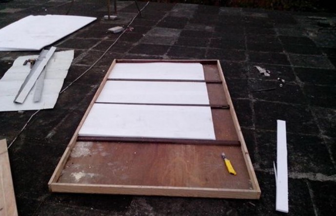

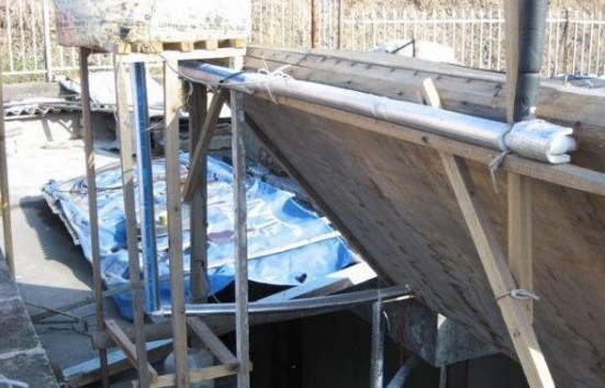

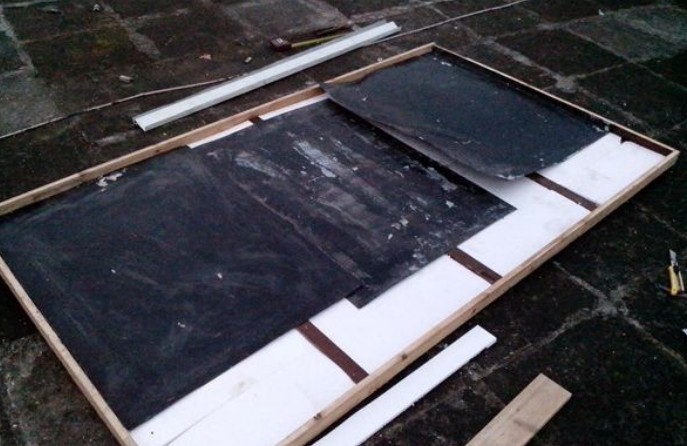

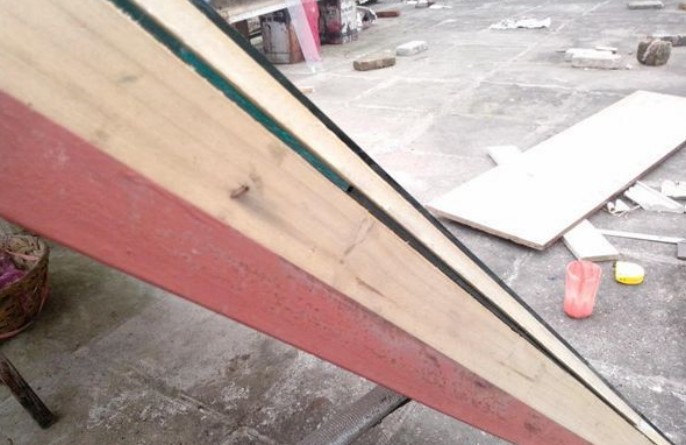

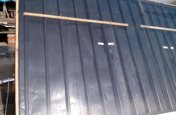

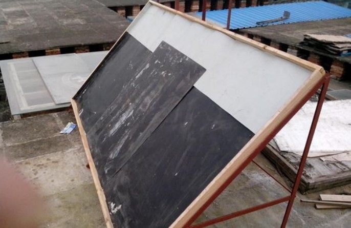

        做法:找木料做个2.1X1.2米深7工分的箱子把管裁夺1.1米17根再跟三通和9工分的短管做成热排,箱子底扑上泡沫,旧铁皮漆黑,吸热 排漆黑,装上阳光板再做木架子放上桶接好管,包上保温管,电子温度计深头线剪断用网线中的两根接上,还有六根线做五档电子水位计用。不会做电子的不用也行 上水时看排气管就行了,网线的长度看你家有多高了
        12月26日 晴3~11度  9:00  水温1度  23:40 水温 32度
        12月27日 晴2~14度  8:00  水瘟20   18:00  水温48度
        第一天才35度第二天就能洗澡了效果还不错。

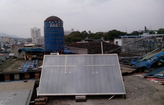

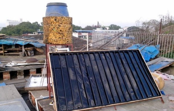

        以前实验做过一个,用家里现成的木料做的用一年都朽了,于是重新做一个同时加以改进!加了电子上水控制,水满自动停止上水原来用阳光板老化了,换成双层玻璃。 用两个多月很好用,晴两天一家人就能洗热澡了。
在钉好的木框架里铺上泡沫:
再铺上金属板:

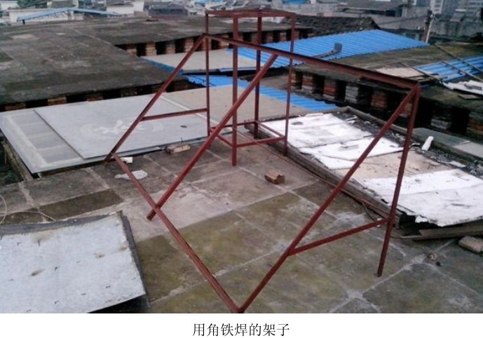

把木框架装在铁架里:

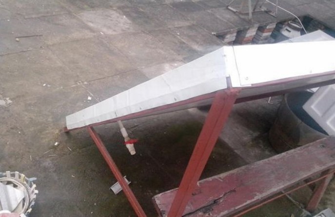

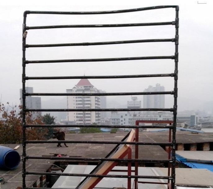

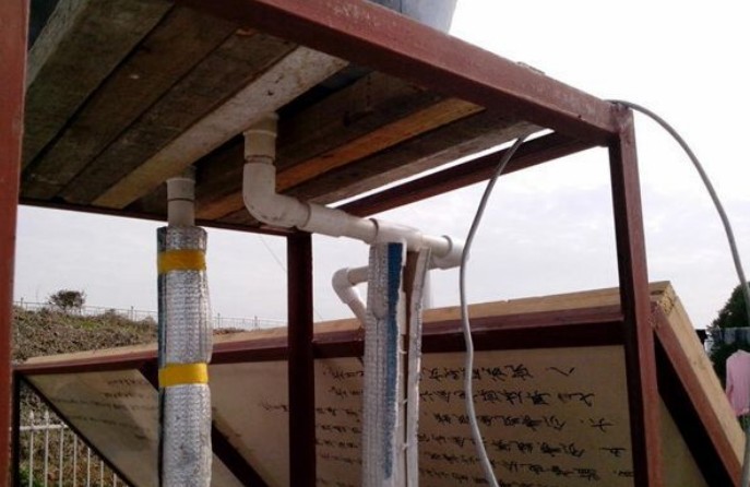

用 PVC 管做的吸热管排
把管排装进去,漆上黑漆:

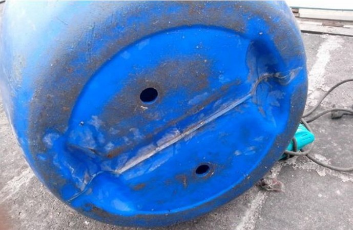

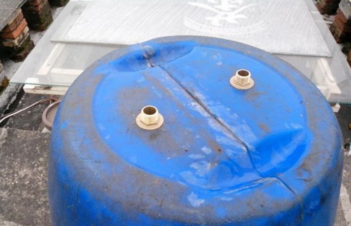

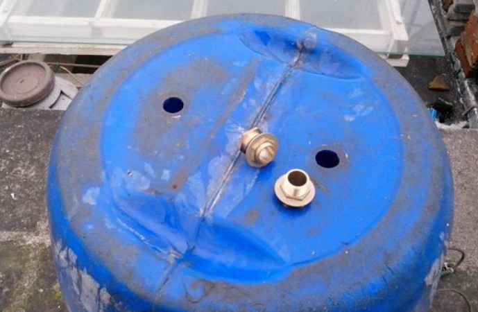

在底部打两4分的洞:
装上水箱接头:

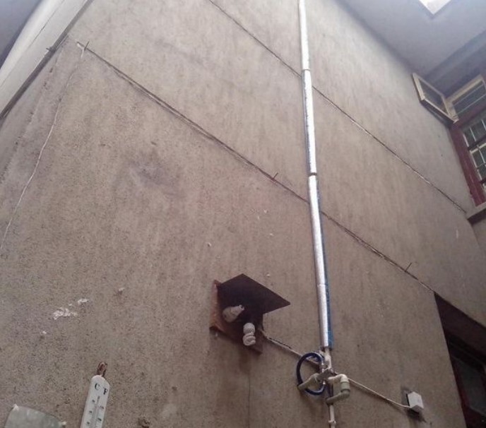

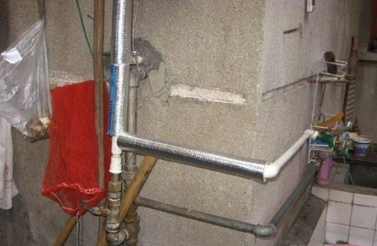

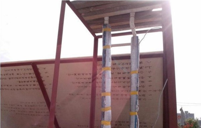

上下水的管接在集热器与水箱间
接上水管,包上保温材料

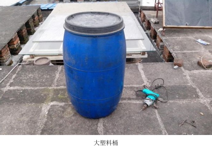

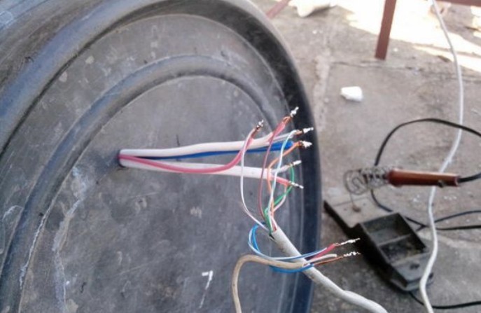

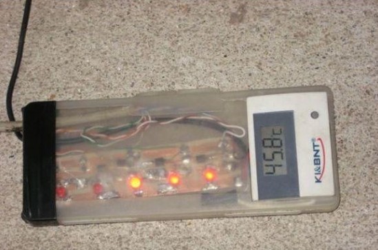

在桶盖上打洞把用铜钱依据桶的深度做的水位计装好

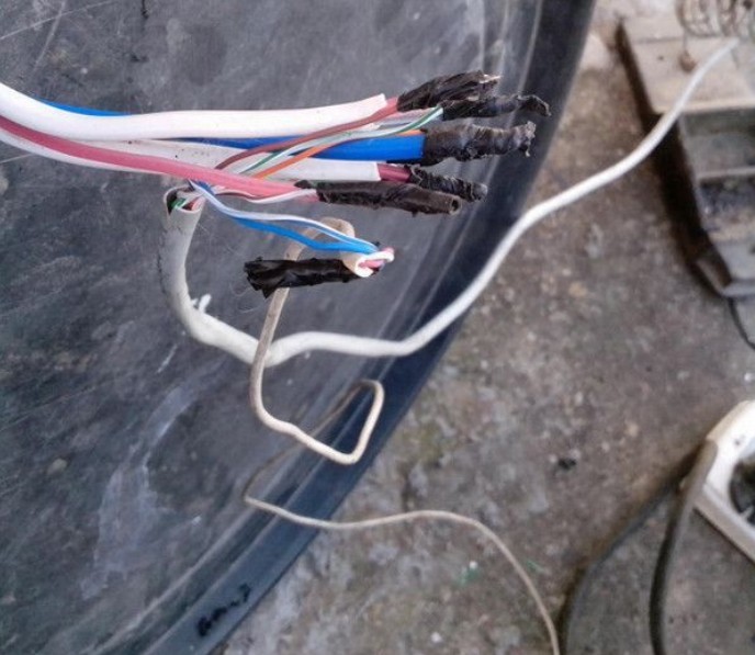

接上网线焊好,网线蓝色和蓝色是接温度计感温头:
用胶布包好:
盖好盖子,给桶包上保温层:
包好了,为了节省成本,用家里能找到的旧材料一口铁锅当盖子

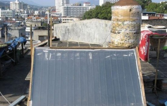

铺上玻璃:
玻璃是双层的
将边边包好:

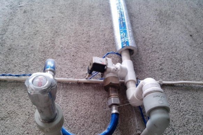

上下水管
上水角阀,电控阀

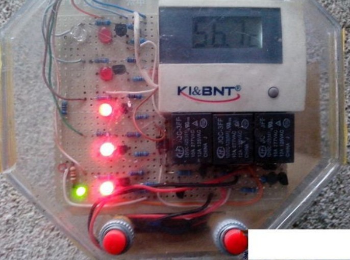

水位显示,上水开,上水手动停,电源显示,上水显示,水温显示

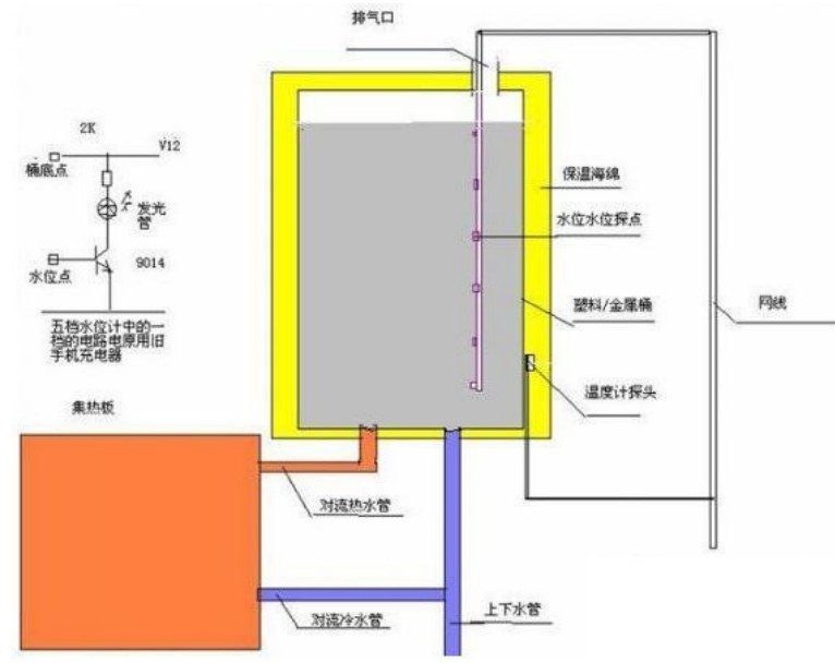

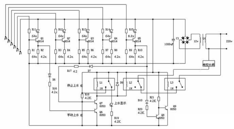

电路图:
        做到无水自动上水,水满自动停止上水,水位显示控制器源理,当无水时 Q1结止,Q6也结止,续 电器1和2常闭导通,续电器3和 Q9 ,R21 电源开始就闭合导通,电控水阀通过续电器2常开和续电器3常闭,导通工作开始上水,水位到了P2点后,Q1导通水位显示发光管1亮,通过 D6,R16使 Q6导通 ,水位到了 P6时Q5导通,显示5亮,通过 Q5,D7.R17使 Q7导通,这时续电器1和2动作,电控水阀停止上水,当用水时水位下降 Q5结止发射级电压 下降,这时 Q7也不会结止它通过 R18和续电器1的常开得到导通电压,维持导通续电器1起的是闭锁的作用,续电器3的电路只是保险用的,为了是低压部分出 问题时水不会水满出来。
