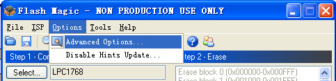

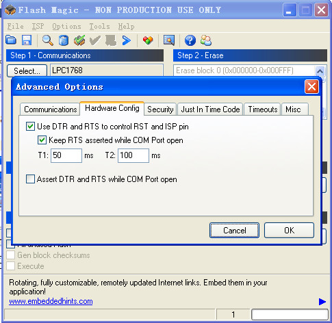

★  打开“Options”下的Advanced Options…
★  按照下图设置后退出

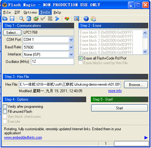

★  参照下图设置,“Device“那里选对要下载的器件
★  点击“Browse”选择要下载的程序
★  点击“Start”下载程序,下载程序前 J1 和 J2的 1、2 脚需要加上短路帽。

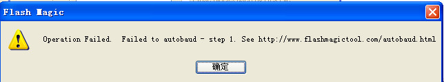

★  出现串口波特率失败问题
有三个原因:
(Ⅰ)、串口线是三线制的
(Ⅱ)、J1或J2的短路帽没有加上
(Ⅲ)、主板没有上电

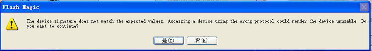

★  出现芯片ID号不正确问题
FlashMagic中选择的CPU 型号与目标板的CPU 型号不一致
