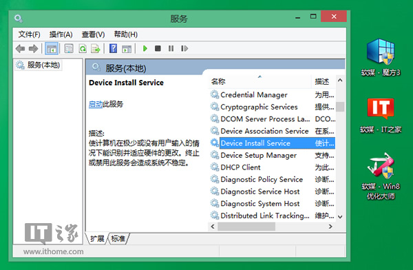

如果你使用的是Windows8或者8.1,并且精简过系统,那么在安装驱动程序的过程中,你可能会遇到“数据无效”的错误。笔者确信所拥有的驱动程序是可以安装在Win8/Win8.1的系统中的,但是查阅了网络上关于所有安装驱动程序过程中出现“数据无效”的解决方法,都尝试无果,后来终于摸索出行之有效的解决方法——开启服务,屡试不爽。
原来,微软在Windows 8/8.1中对硬件设备管理的服务独立出来,如果安装驱动程序时没有开启相关服务,那么就可能会弹出这个“数据无效”的错误提示的。
解决方法如下:

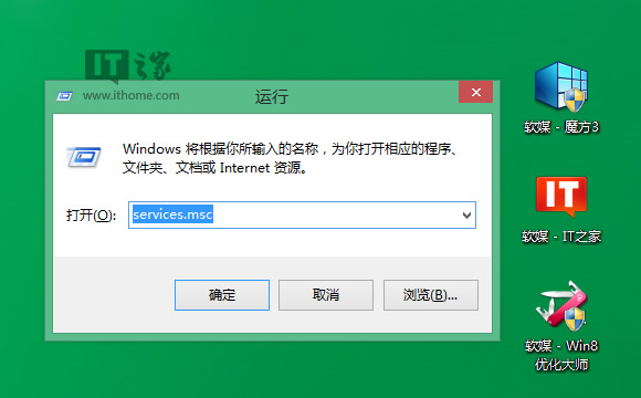

1、按键盘上的Winkey+R,在弹出的“运行”对话中输入“services.msc”,亦可通过“计算机管理”窗口下找到“服务”;
2、在服务列表中找到“Device Install Service”和“Device Setup Manager”两个服务项,确认这两个服务是否开启,如果没有开启,可以点击左侧的“启动”此服务。
亦或在“以管理员身份运行”的命令提示符窗口输入如下命令:
• net start DeviceInstall
• net start DsmSvc(逐行敲击回车键)
也可以实现相同的作用。
