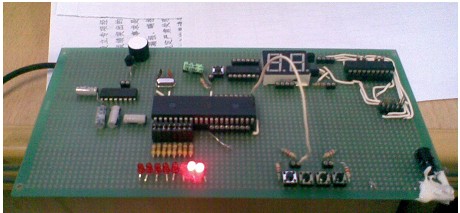

本人终于自制成功的非常低成本的基于AT89S51的51单片机开发板。不不要制作PCB板,只要一把电烙铁在万用板上即可完成全部的组装及焊接工作。考虑到方便,直接把下载电缆的电路制作在该板子上,(图右上角)所有的单片机原理图均可在http://www.51hei.com 单片机学习网上找到,所有单元部件,如发光二极管、数码管、以及蜂鸣器等,自制单片机开发板其内部电路均已固化在单片机万用板上,控制输入端用单孔插座预留,同时单片机的各个端口也用单孔插座引出,当需要做实验时,只需用电线连接相应的孔就可以了。
                   <自制单片机开发板的样子>
这个开发板功能还是不小的,有2个led,一些发光管,以及开关等,可以用来试验一些小的程序,要注意的是,焊接单片机脚座的时候,最好装两个,以防针脚搞段,脚座可比89s52的单片机便宜多了,这个板子是不需要编程器的,(编程器件制作资料在这里下载http://www.51hei.com/bianchengqi/AT89s51bianchengqi.htm )现在去试下在线isp编程的功能吧。
