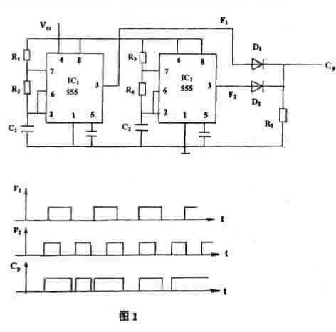

    时钟信号的产生方式很多,本电路设计使用555定时器,555定时器电路是一种双极型中规模集成电路,只要在外部配上几个适当的阻容。元件和适当的电路连接,就可构成多谐振荡器。该器件的电源电压为4.5V---18V,驱动电流也较大,并能提供与ttl, MOS电路相兼容的逻辑电平。
    本电路中利用两片555定时器构成两个多谐振荡器,产生两个不同频率的时钟信号,把两个时钟信号经二极管或门电路合成成不规则的脉冲信号,作为后续的计数器电路的时钟信号,可以控制彩灯循环变化的速度,使彩灯发光时间各不相同,从而起到变速循环的效果。其电原理图如图1示
    图1
<八路彩灯控制器设计电路图>
电路中,f1=0.7(r1=2r2)c1f2=0.7(r3+2r4)c2,通过选择r1,r2,r3,r4,c1,c2的参数,使f1 ,f2处在lOHZ左右,而且F1与Fz不同,把Fi FZ两信号送往或门电路输入端。可获得一个不规则的脉冲信号CP
