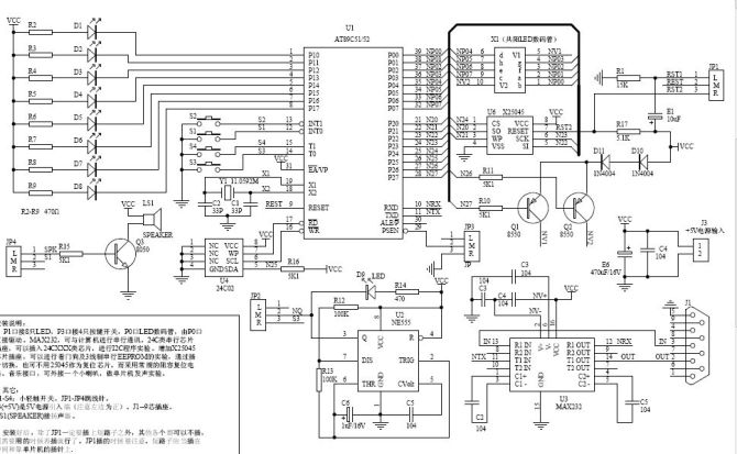

一、新单片机实验板功能的说明:
   P1口仍接8只LED,P3口仍接4只按键开关,P0口和P2口仍接2只LED数码管,但改为由P0口直接驱动。与原板完全兼容。新增:MAX232,可与计算机进行串行通讯,将来会考虑加入MON51支持。24C类串行芯片插座,可以插入24CXXX类芯片,进行I2C程序实验。增加X25045芯片插座,可以进行看门狗及3线制串行EEPROM的实验,通过插针切换,也可不用25045作为复位芯片,而采用常规的阻容复位电路。音乐接口,可外接一个小喇叭,做单片机发声实验。。http://www.51hei.com的版主打算就用这块板替代原实验板,并用它为蓝本编一些C语言讲座。
二、单片机实验板制作组装说明:
1、元件值:
1)电阻:R1:15K,R2-R9:470殴姆,R10、R11:5K1,R12、R13:100K,R14:470殴姆; R15、R16、R17:5K1
说明:如果你采用电子设计工具的51EMB-32K作为你的学习工具,那么,将R5用2K替代。由于51EMB-32K设计时将P1。3与输出端之间接了一个1K的电阻,如果直接用470殴姆的电阻接入的话,51EMB-32K将始终无法进入仿真状态,除非你人为地将P13用导线直接接地,那太麻烦了。采用这种方法后,就可以按普通的方法使用51EMB-32K了。由此产生的不良影响是:接在P13上的LED的亮度低了,好在这不是什么大问题。如果是我装出去的板子,由于采用的是高亮白发红发光管,如果不太注意的话,还不太看得出来呢。
2)电容:E2、E3、E4、E5原来用22微法的电解,经实验,市场上可以买到的几种232芯片,都只要用104的磁片就可以正常使用了,所以这几只电容请用104的磁片,体积尽量小些,特别是管脚间距要小一点。有一种市售的104的小磁片,体积很小,而管脚也很小,正好能放进去,很漂亮,只是比一般体积大一些的稍贵几分钱一个。 E1:10微法,C6:1微法,E6:1000微法/16V。C5:0。01微法。 C1、C2:18到47P之间取值,常用27P左右的。C3、C4:104。
3)其它: S1-S4:小轻触开关。D10、D11:1N4004。D1-D9:发光二极管,选用高亮白发红的比较漂亮。Q1、Q2:8550 PNP型三极管,Q3:8050型三极管 LS1:蜂鸣器,可惜我怎么也找不到无源的了,所以只好空着,可以直接从LS1的两个引脚上接两根线,接个小扬声器,做音响实验。JP1-JP4跳线针。J3是电源引出端,我没找到什么价廉的引线的东西,只好直接用线连了,很容易断,用的时候要小心。X1:双0。4英寸的共阳LED显示器,买的时候注意对一下大小。J1:9芯插座,注意购买时买好一对。我装在板上的是公的,这样做电缆时,两边都是母的,就不会搞错了。Y1:晶振,用11.0592M的,便于调试串口,最好是用卧式晶振,否则用单片机仿真器时,可能会碍事。
2、单片机实验板制作注意事项:实验板上还是有两处有错误,就是E1和C6,正极标错了,E1应当是正极在左边,而C6应当是正极在上方。LED显示器安装时注意小数点在下(印制板上有一个小的白色小点,就是指小数点)。 安装好后,除了JP1一定要插上短路子之外,其他各个都可以不插,到需要用的时候再插就行了,JP1插的时候要注意,短路子应当插在中间和靠左边的插针上。
以上所说方向均以集成电路缺口朝上为正。
看完了本文希望你能成功的制作出一款属于自己的单片机实验板,记得有问题请来http://www.51hei.com/bbs/  单片机论坛来,我们为您解决。
<单片机实验板电路图>
