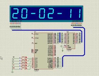

51单片机学习可调数码钟!
** 文件名:51学习可调数码钟!
** 创建人: 谢军洋
** 日 期: 2008/01/22
** 修改人: 刘力
** 日 期: 2008/01/25
** Copyright (c)  : http://www.51hei.com会员原创作品
** 版 本: 1.2
**  CPU:MCS-51
** 语言:汇编
** Fosc=12M
<单片机可调数码钟仿真图>
/*---------R0自动显示年月日时长。  (单位:s)*/
/*---------R1自动显示年时分秒时长。(单位:s)*/
/*---------R6移位标志*/

此可调数码钟用PS仿真已经成功,第一屏显示时间第2屏显示年月
