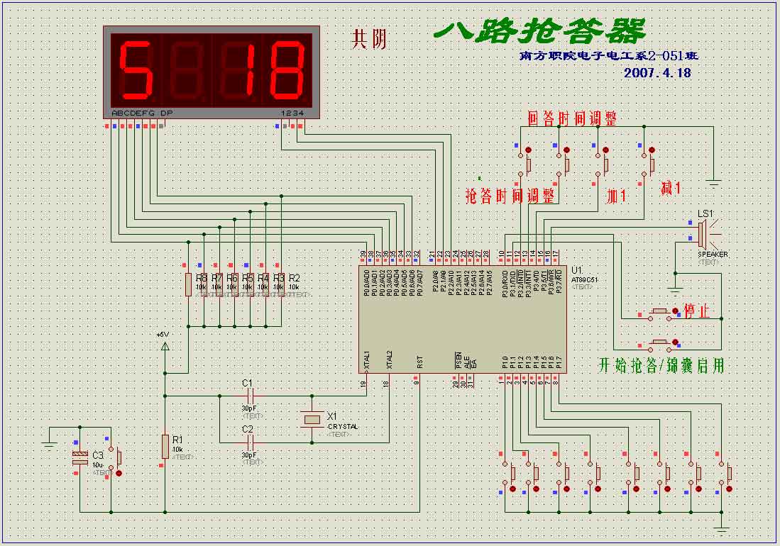

;说明:本人的这个设计改进后解决了前一个版本中1号抢答优先的问题,并增加了锦囊的设置,当参赛选手在回答问题时要求使用锦囊,则主持人按下抢答开始键,计时重新开始。
;八路抢答器电路请看下图是用ps仿真的,已经测试成功
<单片机八路抢答器电路图>

        OK EQU 20H;抢答开始标志位
        RING EQU 22H;响铃标志位
        ORG 0000H
        AJMP MAIN
        ORG 0003H
        AJMP INT0SUB
        ORG 000BH
        AJMP T0INT
        ORG 0013H
        AJMP INT1SUB
        ORG 001BH
        AJMP T1INT
        ORG 0040H
MAIN:   MOV R1,#30;初设抢答时间为30s
        MOV R2,#60;初设答题时间为60s
        MOV TMOD,#11H;设置未定时器/模式1
        MOV TH0,#0F0H
        MOV TL0,#0FFH;越高发声频率越高,越尖
        MOV TH1,#3CH
        MOV TL1,#0B0H;50ms为一次溢出中断
        SETB EA
        SETB ET0
        SETB ET1
 SETB EX0
 SETB EX1;允许四个中断,T0/T1/INT0/INT1
        CLR OK
 CLR RING
         SETB TR1
         SETB TR0;一开始就运行定时器,以开始显示FFF.如果想重新计数,重置TH1/TL1就可以了

;由于在读抢答数据口的时候,单片机首先进入倒计时程序,再调用显示程序,最后才检测按键口
;然而在检测按键口时动态扫描要调用三次(4ms)延时程序.这样就会导致读数据口出现滞后,造成1号优先最高.8号最低.
;故采用在延时子程序中加了读数据口程序.保证了灵敏度和可靠性
