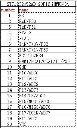

第一步:新建一个 Excel 工作表,按顺序填入 STC12C2052AD-20P单片机的引脚编号 number 和引脚 名称 name,如下图 1:
可见这是一个带有ad和pwm等功能的增强型51单片机,而且还是stc的国产货。

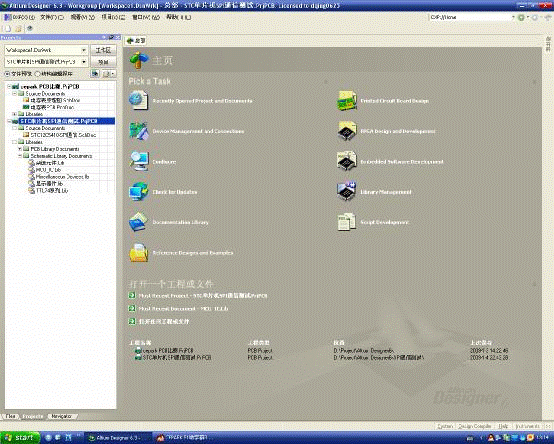

第二步:直接进入 AD6 的工作窗口,打开工作面板,如下图 2:
图 2

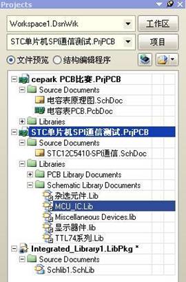

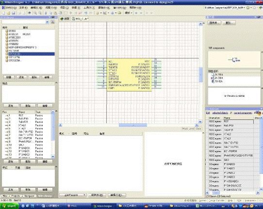

第三步:打开一个现成的原理图库文件,本教程以下图 3 中的 MCU_IC.Lib 为例,打开后的效果见图 4(不详细说明怎么导入打开库文件,请新手自己琢磨^_^)
图 3
图 4

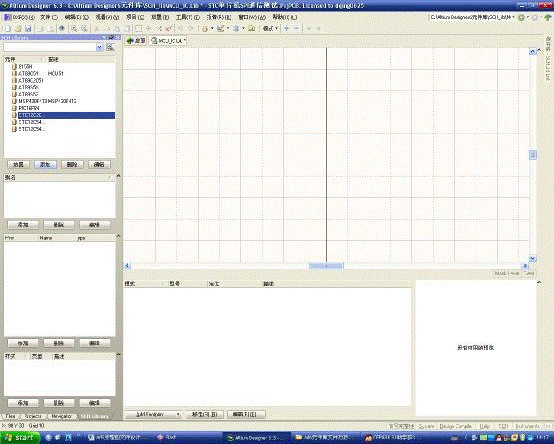

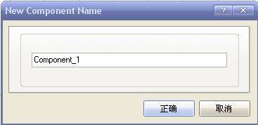

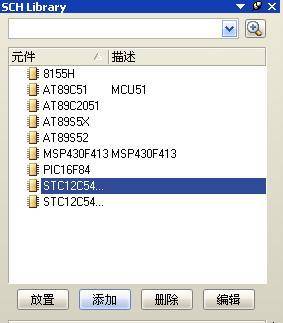

第 四 步:从上图可以看到图中显示的就是东冬昨天晚上用辅 助工具建 立的STC12C5410AD-28P 的原理图库文件,点击图 3 左边的元件“添加”,弹出窗口”New Compoment Name”, 如图 5,输入新建的元件名字“STC12C2052AD-20P”,然后“确定”弹出空白编辑窗口图 6
图 5
图 6

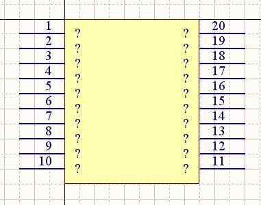

第五步:在编辑窗口放置一个矩形方块图(快捷键:P+R),摆放好引脚(快速引脚摆放见后面附 1)如下图 7 所示
图 7

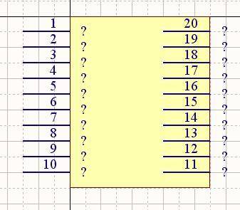

我们在 99SE 中建立新元件时,一般会修改一个引脚名称,然后摆放一个引脚,或者引 脚全部摆放完了,然后再一个个的点击修改引脚属性,这样做不但容易出错,而且效率很低。从图 7 看出,新建的元件摆放的引脚标号都是可以了,然后就是下一步关键的怎么一次性修改引脚名称了^_^!

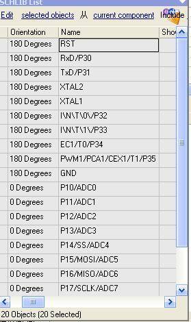

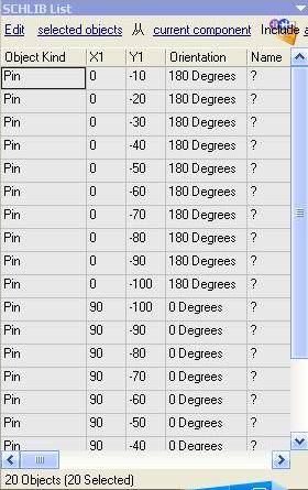

第七步:这时你会发现图 9 中“SCHLIB list”中什么都没有,这是因为你没有选中元件引脚,选中所有引脚以后就会看到图 10 元件的样子和图 11“SCHLIB list”的样子^_^,我们 可以看到有许多个列相,第一列 Object Kind 是说明选中的部分是引脚 Pin,X1、Y1 是各个 引脚摆放的坐标,Orientation 是指各引脚的旋转角度,Name 这就是我们需要修改的引脚名称
图 10,所有引脚被选中
图 11,显示被选中引脚的属性

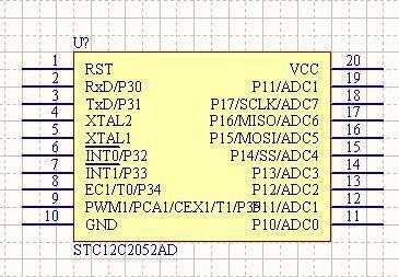

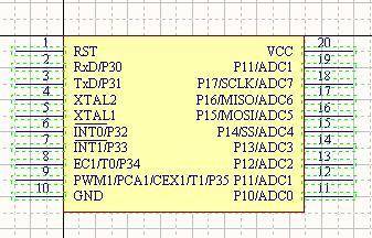

第八步:选中图 1Excel 中 name 列虚线框中的内容,然后“ctrl+c”复制,回到图 11 的界面,和选中 Excel 中 name 的方法一样,选中所有 Name 的“?”,然后“ctrl+v”所有的引 脚名称就一次性编辑完成,如图 12,13,14, 15,从左边的的 SCH library 和右边的 SCHLIB list,以及中间的元件图中,都能看到引脚名称不再是“?”,而是变成了 Excel 中对应的引脚名称,最后只要做保存动作就可以把编辑好的元件存到自己的远近库,当然,我们还可 以在我这里添加上该元件的封装,设置默认芯片代号,注释,引脚信号类型等,这些请大家自己细究,这里不再详述,请谅解!
图 12,编辑好的元件

图 16,放在 SCH 原理图上的元件

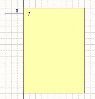

1.还是以本教程中的 STC12C2052AD 单片机为例,添加好IC矩形框以后,再添加一个引脚(快捷键 P+P),然后放置到图中任意位置,如附图 1;
附图 1
2.复制该引脚:选中该引脚,然后“ctrl+v”复制,接着删除附图 1 中的引脚 0;

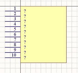

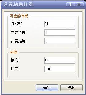

3.点击菜单栏的“编辑(E)”,在下拉菜单中选择“阵列式粘贴(y)”,或者快捷键(E+Y),会弹出一个“设置粘贴阵列”的窗口,如附图 2 所示,其中的参数设置如下:
条款数:就是指你要阵列粘贴多少个被复制的部分(这里是引脚 PIN),我们选择 10,是因为 STC12C2052AD 两边分别有 10 个 PIN, 主要递增:就是 pin 属性的 number,引脚标号,我们选 1
次要递增:主要是 pin 属性的 name,我们这里选择的 pin 全是“?”,这个参数对递增没有影响横向和纵向:就是阵列在排列时的方向,以鼠标点击为坐标原点,横向是正的,就是向右排列,负的向左排列;纵向正的就是向上,负的向下,数值就是代表步进长度,我们这里选择是垂直向下以 10 为步进的排列,故填了 0,-10.
附图 2

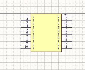

4.点击确定,然后把鼠标移至附图 1 引脚 0 的位置(引脚 0 已被删除)。然后出现附图 3 所示画面:
附图 3
5.右边引脚的摆放和左边一样,不过右边引脚摆放前要复制引脚10,然后要修改附图2的纵向参数,-10——》10,然后确定,并且要从方块的右下方点击鼠标,摆放后的图像如附图4
附图 4
6.从附图 4 看,右边的引脚全部反向了,所以,我们做的最后一步就是选中右边的引脚,然 后鼠标左键点住选中的引脚,按“X”左右镜像,然后放置好右边引脚,这样就可以继续前 面的元件编辑了,见附图 5
