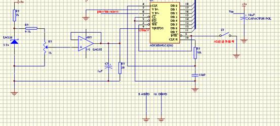

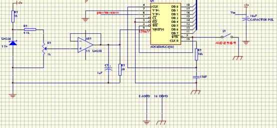

  ADC0804的接地对于噪声的抑制至关重要。通过实验可以很清楚地证明这一点。一开始我的电路中没有区分数字地和模拟地,而是把它们统统就近接地,结果通过示波器观察AD转换的结果发现低三位存在严重的跳变噪声,根本无法区分高低电平。后来,我又对电路图进行改进,严格区分数字地和模拟地,并将两者最终在一点接地。结果发现跳变噪声消失,完全能够满足试验要求。
 在设计pcb的时候,给模拟部分和数字部分用2组独立的电源是最好的办法,抗干扰性最强,但是这样会增加成本,一般要求不高的情况下,用单一电源,然后从电源部分单独拉2组线到ad这样效果比较好
改进前的电路图:
下面是经过改进区分了数字地与模拟地后的电路图。
大家以后做 这类ad 的时候设计pcb 一定要注意这点,还有就是线不要太长,过长的线也可能造成干扰。
