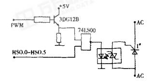

2. 2. 2晶闸管的触发
    图3为门极驱动触发电路图。在8098单片机中高速输出hso,若用定时器1作为计时器的基准,一个计时单位在计算机时钟为12MH:时为2us。对于工频交流电,180度对应5000个计时单位,亦即:每度约对应28个计时单位。查出触发角a对应的电角度了(例如120度),则a所对应的计时单位为28n,将28n赋予HSO的CAM.中 寄存器号分别对应HSO.O至HSO.S,当28n个计时单位的时间一到,即可在某HSO端口产生上升沿的电平跳变。此时HSO的输出与PWM波通过保护电阻和三极管后的输出相与非,与非门输出经过光电祸合器来控制晶闸管的导通与关断。若与非门输出为高电平,则光电秘合器中二极管亮,从而使光电棍合器导通,晶闸管也就导通。如取脉冲宽度为m0,则对应28m个计时单位。再向HSO的CAM中写入28。个计时单位,可使在28m个计时单位到来时HSo产生脉冲的下降沿。
    由HSo.O至HSo.S引晰产生6个宽度为90度相隔为600的脉冲,分别与PWM输出进行与非运算后,去控制三相全控桥式整流电路中6个晶闸管的导通与关断另外,硬件系统的正常工作离不开软件的支持,还有显示电路,程序存储器,复位电路等辅助部分,在此不再叙述
