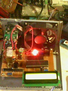

        本文介绍了一种以51单片机为主控器的数字电压表。该数字电压表采用1602液晶作为显示部分。采用TLC1549模数转换器将检测到的模拟电压值转换为10位二进制数据送往单片机处理。采用STC89C52单片机将接收到的二进制数据进行运算处理后在液晶显示器显示被测电压值。由运放LM339和与非门74LS00构成输入电压接反报警功能,超过测量量程提示功能。
    该系统实现了0-50V直流电压的测量,测量精度为0.05V。采用10位串行A/D (TLC1549)进行模数转换,比采用常用的8位并行A/D(ADC0809等)硬件电路更为简单,测量精度更高。1602液晶显示器比数码管显示更为直观,丰富的信息。
    该系统只设计了测量显示功能,由于为单片机留有丰富的I/O,所以可以方便的扩展其他功能。
(本文系51hei单片机网会员jcde225原创。由于本人菜鸟一只,不足之处还请各位大虾指点。例如显示的电压值最低位常在0,4,9之间跳动。调了很久都没解决这个问题。)
