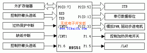

本文介绍的微型热敏打印机由主控芯片、步进电机驱动模块、热敏打印头过热保护模块、热敏打印头缺纸检测模块、RS-232通信模块、供电模块等部分组成。其中步进电机驱动模块负责控制打印纸走纸及走纸速度;热敏打印头过热保护模块防止热敏打印头温度过高损坏;热敏打印头缺纸检测电路完成热敏打印头是否有纸检测;RS-232通信模块实现打印机与上位机之间的通信;供电模块给控制电路及热敏打印头供电。根据实际需要,考虑成本,选择89S51单片机作为主控芯片[2]。如图1,给出了主控芯片与各个模块之间的接口功能设计。

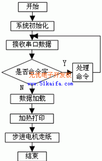

    如图2,给出了整个系统工作的软件流程图。本热敏打印机的软件设计主要是通过RS-232通信模块接收由主机传来的数据。当接收到数据时,首先要判断是命令字还是字符 数据。如果是命令字,则打印机按照命令动作;如果判断为字符数据,则从字库中提取字符点阵,按行打印,走纸。

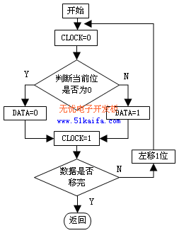

将内存缓冲区的数据输出到热敏打印头的移位寄存器中,可以通过硬件方式和软件移位的方式实现[3]。本打印机实现方案采用的是后者。一般情况下,软件移位是由I/O口模拟串行数据传输时序。图3为I/O口实现数据移位流程图。P1.0口模拟时钟CLOCK,P1.1口在CLOCK的配合下输出数据DATA,输出数据到热敏打印头内部的移位寄存器中。
P2[0:5]分别与打印头内部的加热选通信号STB[0:5]相连接。当数据全部移入到移位寄存器后,对STB[0:5]操作,加热印字。由于热敏打印机是通过打印头加热后在热敏打印纸上灼烧印字,所以,加热时间的长短决定了印字的清晰与快慢。因此,根据实际情况,合理的设计加热时间对于实现热敏打印机的高质量打印十分重要。

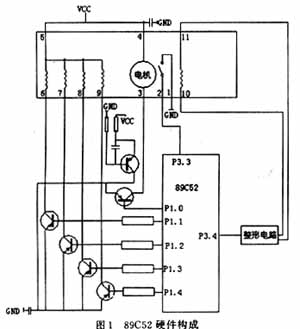

3.1 驱动电路

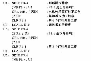

  用89C52的P1口的P10~P14分别控制打印机的电机及打印针头,P3.3控制干簧继电开关,当滑架到达最左端时,电机每转一圈,干簧继电开关闭合一次,P3.3就接地一次发出一负脉冲作为同步信号,以保证打印时每行在最左端对齐。在以前众多微型打印机中,由于应用三极管的拉电流,当单片机上电复位时P1口的初始状态为输入方式,所以P10~P17均为高电平,如果没有一个非门[2],则单片机上电复位时就会使组成功率放大器(由2个NPN管构成)的三极管导通,从而使电机转动和4个打针同时通电,这是不允许的。在这里使用灌电流足以驱动电机和打针,故不需非门,如图1所示。
  电机转动时,感应线圈输出幅值为3 V的正弦波,经10,11两端子送出到晶体管整形为方波后送入P3.4,P3.4检测此方波作为打印同步信号,以确保打印点之间距离相等。4只打针循环同步情况如图2所示。由图2可知:A,C打针是在方波下降到来时刻冲打,B,D打针在方波上升到来时冲打。
  4只打针A,B,C,D在滑架上从左到右水平安装,间隔24个点位。在打印每行96个点时,他们同时移动。次序依次通电激励,每打1点,滑架右移1/4点位,4只打针打完正好移动1个点位。冲打1点行,滑架连续移动24点位。冲打顺序如图3所示。
  打印机工作时的程序如下:

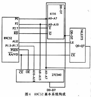

  由于微型打印机的打印缓冲区一次可快速装入240个代码,如全部为汉字,则要占用RAM为240×32=7 650个字节,显然89C52内的256 B[3]RAM明显不够,所以要外挂1片数据存贮器(这里用的是6116)才能满足要求。基于这些,他的基本系统由89C52芯片,27C040(27C040并不是作为程序存贮器使用,而是用来存放字库、字符),数据存贮器(6116)构成,如图4所示。
  由于27C040只有1片,所以其片选线与地址锁存器(74LS373)的片选线均直接接地。同时外接的27C040的地址线A0~A7由P0口通过地址锁存器提供,A8~A15由P2口提供,A16~A18由P1.5~P1.7提供。而数据存贮器(6116)片选端CE是由89C52的P2.7控制的,当P2.7=0时则选中6116,此时89C52的P2.0~P2.2输出6116所需的高位地址,P0口输出6116的低8位地址锁存在锁存器74LS373中。若是读6116,则P0口变为输入方式,在RD为低电平时,选通6116,此时6116中相应的数据出现在P0口,再由CPU读入累加器A中。若是写,则P0口为输出,当为低电平时,将累加器A中出现在P0口上的数据写入6116。

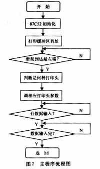

  系统控制软件主要包括:主程序、打印机是否在线的子程序、判断是何种机型的子程序、判断滑架到达最左端的子程序、读取数据的子程序和走纸与打印的子程序等,其主程序流程框图如图7所示,其他子程序由于篇幅所限,在此不再详细介绍。
