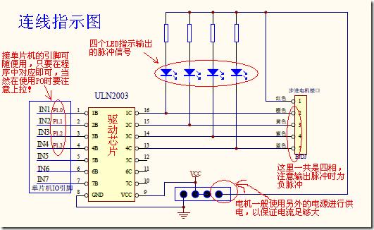

 图2
       这是一款四相五线步进电机,转子齿数按公式推算可得为8个,步距角应为11.25度,给出的资料那应该叫半步距角.其它的参数均可按照参数图中进行,电机可以用ULN2003A这个芯片来驱动,我决定先不看51hei官方提供的资料和实例程序,看凭自己的实力能不能让这个小东西转动起来,照着图2的连线图连了起来(那4个指示灯是我自己加上去的.方便观察)并且把P1.0,P1.1,P1.2,P1.3四个I/O口和51hei单片机开发板上的引脚对应,也就是插上了相应的双排针跳线帽和杜邦线,然后自己捣鼓了2个小时对照一些资料写了一个程序烧了进STC89C52RC上,上电......哪有一次就成功?折腾了一阵子发现是四个I/O口引脚接得不对,改正过来后,再上电........还是不成功,仔阵检查过硬件电路连接后发现没有错误,于是我怀疑起了程序来,经研究,发现此程序并不适合此电机及连线图,自己一时大意竟把原该输出负脉冲的相励磁脉冲顺序变成正的了,呵呵,改了一下之后,发现可以了.电机终于会转了...这时已是前天晚上的深夜3点多了...
        由于此程序采用的是Delay函数进行延时来改变频冲频率的,因此我多次修改延时的确值,多次调试,发现电机无论怎么改,转速都很慢,最高测过只有十多转每分钟,我的天呀,怎么会这么慢,然后问一下别人,别人说有可能是电流不够,他说最好能采用独立电源来供电,但是由于未能找到独立电源,因此没有试验过电流增大的情况,查资料说是会使力矩增大,但应该不会使电机转得更快吧?更何况我的电机也没有失步呀....于是我又去问另一个师兄,师兄告诉我有可能是装了减速装置了,后来经仔细观察,从以下几点可以大概推断出电机是装了减速装置的:1.从图1实物图中可以看到电机的轴并不在圆形的正中心位置上,一般的只有经过减速装置的电机才会这样的;2.参数图中给出的参数中存在一个"减速比:1/16这个参数,确实证明了它是经过减速的,即:原来电机的轴转一圈,输出轴才转16分之1圈。想怎么会不慢?可惜我一开始先入为主了,以为那个“减速比”跟另外一个概念“调速比”的理解是差不多的(其实不一样),所以在看参数图的时候并没有醒悟过来,现在想来感觉自己相当的不行,做技术研究的,怎么能够说差不多呢?1就是1,2就是2,虽说当时是处于疑惑的状态,但归根究底还是自己先入为主地思考问题了,惭愧......3.仔细听一下声音,发现电机的声音频率是很高的,但输出轴的角速度却如此的低,因此有可能是经过减速装置的......当师兄跟我说有可能是经过减速的时候,我马上感觉到更不对头了.最后师兄还亲身拆了这电机来证实了,真的有减速装置...
