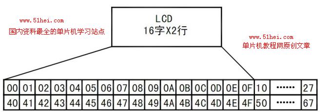

4.显示地址:
LCD1602内部RAM显示缓冲区地址的映射图,00~0F、40~4F分别对应LCD1602的上下两行的每一个字符,只要往对应的RAM地址写入要显示字符的ASCII代码,就可以显示出来。

    在这里补充一点就是如何让字符串从1602第16个地址外进入,动态向前移动。其实可以通过显示地址表我们知道起始位置开始后1602一行只能显示16个字符,但是一行的地址却远远不止16个。大家可以看到第一行显示地址是从00~27,然而能显示在1602可见范围的只有00~0F,后面的位置其实就是起到一个缓冲的作用,你完全可以让字符数据存在在10地址后的RAM中,只不过,我们无法看到就是了,如果存在10前的地址我们就能看到显示。
    因此,我们可以先把显示起始地址设在10地址后的某一个位置,然后让字符显示地址每次加1,当加到0F时,我们就可以看到字符串第一个字符出现在1602的最末一位,然后继续向前移动。
