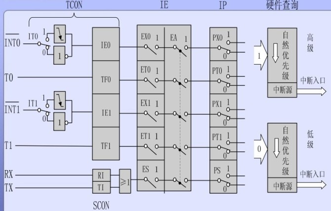

这里给出一个非常经典的中断源图,根据这个图我们就能大概知道中断的具体过程,以及在中断编程中哪些地方需要设置。
很明显的,5个中断源可以分为三类,外
部中断,定时器中断和串口中断;并且我们需要对TCON,IE,IP等进行设置。

1.中断允许控制寄存器IE
CPU对中断系统所有中断以及某个中断源的开放和屏蔽是由中断允许寄存器IE控制的。
EX0(IE.0),外部中断0允许位;
ET0(IE.1),定时/计数器T0中断允许位;
EX1(IE.2),外部中断1允许位;
ET1(IE.3),定时/计数器T1中断允许位;
ES(IE.4),串行口中断允许位;
EA (IE.7), CPU中断允许(总允许)位。
2.控制寄存器TCON
 TCON的低4位用于控制外部中断, TCON的高4位用于控制定时/计数器的启动和中断申请。其格式如下:
TF1(TCON.7):T1溢出中断请求标志位。T1计数溢出时由硬件自动置TF1为1。CPU响应中断后TF1由硬件自动清0。T1工作时,CPU可随时查询TF1的状态。所以,TF1可用作查询测试的标志。TF1也可以用软件置1或清0,同硬件置1或清0的效果一样。
TR1(TCON.6):T1运行控制位。TR1置1时,T1开始工作;TR1置0时,T1停止工作。TR1由软件置1或清0。所以,用软件可控制定时/计数器的启动与停止。
TF0(TCON.5):T0溢出中断请求标志位,其功能与TF1类同。
TR0(TCON.4):T0运行控制位,其功能与TR1类同。
IE1(TCON.3),外部中断1中断请求标志位。
IT1(TCON.2),外部中断1触发方式控制位。
当IT0=0时,为电平触发方式。
当IT0=1时,为边沿触发方式(下降沿有效)。
IE0(TCON.1),外部中断0中断请求标志位。
IT0(TCON.0),外部中断0触发方式控制位。
当IT0=0时,为电平触发方式。
3.串口控制寄存器SCON
RI(SCON.0),串行口接收中断标志位。当允许串行口接收数据时,每接收完一个串行帧,由硬件置位RI向CPU申请中断。注意,RI必须由软件清除。
TI(SCON.1),串行口发送中断标志位。当CPU将一个发送数据写入串行口发送缓冲器时,就启动了发送过程。每发送完一个串行帧,由硬件置位TI向CPU申请中断。注意,TI必须由软件清除。
4.中断优先级寄存器IP
51单片机有两个中断优先级,即可实现二级中断服务嵌套。每个中断源的中断优先级都是由中断优先级寄存器IP中的相应位的状态来规定的 。
PX0(IPH.0),外部中断0优先级设定位;
PT0(IPH.1),定时/计数器T0优先级设定位;
PX1(IPH.2),外部中断0优先级设定位;
PT1(IPH.3),定时/计数器T1优先级设定位;
PS (IPH.4),串行口优先级设定位;
PT2 (IPH.5)    ,定时/计数器T2优先级设定位

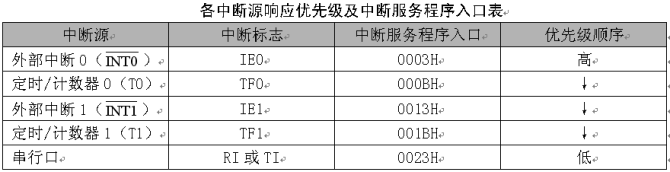

2.中断排队和中断服务入口表
同一优先级中的中断申请不止一个时,则有中断优先权排队问题。同一优先级的中断优先权排队,由中断系统硬件确定的自然优先级形成,其排列如所示:
