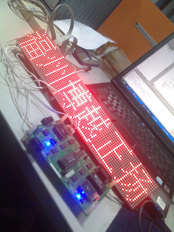

先来张效果,图比较酷吧

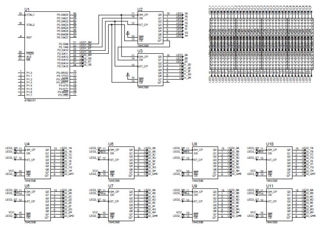

电路原路图
以下程序有部分删减,请从以下地址下载.单片机型号是at89s52,晶振为11.0592.本人测试成功.
完整程序下载:http://www.51hei.com/ziliao/file/dianzhen2.rar
