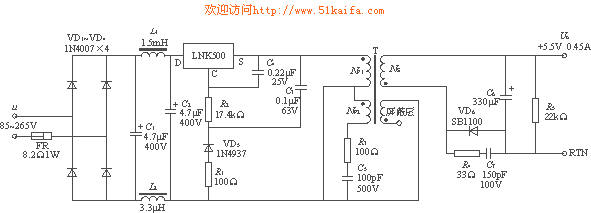

1.2    2.5W恒压/恒流式充电器模块的电路设计
    由LNK500构成2.5W恒压/恒流式充电器模块的内部电路如图1所示。FR为可自恢复熔断电阻器,它具有限流保护作用并能限制上电时的冲击电流。由VD1~VD4构成桥式整流,由电感L1、L2和电容C1、C2组成低功耗π型滤波器,能滤除电磁干扰。L2可采用3.3μH的磁珠。在LNK500内部功率MOSFET导通时,输出整流管VD6截止,此时电能就储存在高频变压器中。当功率MOSFET关断时,VD6导通,储存在高频变压器中的能量就通过次级电路输出。VD6采用1A/100V的肖特基二极管SB1100,R4和C7并联在VD6两端,能防止VD6在高频开关状态下产生自激振荡。C6为输出端滤波电容。R5为22kΩ的负载电阻。
图1    2.5W恒压/恒流式充电器模块的内部电路
    由R1、C3和VD5构成的RCD型箝位电路具有以下功能:
    1)当功率MOSFET关断时,对初级感应电压进行箝位;
    2)能简化反馈电路的设计。
    控制端的反馈电流由电阻R2来设定。刚启动电源时由控制端电容C4给LNK500供电,C4还决定了自动重启动频率。
    为了降低电磁干扰,高频变压器的初级设计了两个绕组,分别为NP1及NP2。NP2被称为“抵消绕组”(cancellation winding),它经过R3及C5接初级返回端,能降低初级电路中的电磁干扰。此外,在初、次级之间还需增加屏蔽层。
    LNK500只适合在不连续模式下工作,其输出功率由式(1)确定。
    PO≈0.5ηLPIP2f(1)
式中:PO为输出功率;
            η为电源效率;
      LP为高频变压器的初级电感;
      IP为LNK500的峰值电流;
      f为开关频率。
    不难看出,PO与LP成正比,IP2f的大小则受LNK500控制。
    高频变压器采用EE13型磁芯,配8引脚的骨架。初级绕组NP1用φ0.13mm漆包线绕90匝,NP2用φ0.16mm漆包线绕22匝,次级绕组用两股φ0.25mm的三重绝缘线绕5匝。在初、次级绕组之间用3股φ0.25mm漆包线绕5匝,作为屏蔽层。初级电感量LP=2.3mH(允许有±10%的误差)。高频变压器的谐振频率不低于300kHz。

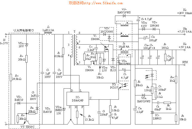

    下面介绍一种带以太网接口电路的同步整流式15WDC/DC电源变换器模块,可广泛用于网络及通信设备中。
2.2    15W以太网电源模块的电路设计
    由双极型开关管和DPA424P构成15WPOE模块的内部电路如图3所示。该电源由两部分组成,即以太网接口电路(电路中用虚线框表示)和DC/DC电源变换器。模块中包含POE识别信号阻抗(24.9kΩ,直流2.5~10V)、“0类”类型电路(0.5~4mA,直流15~20V)。采用双极型晶体管开关或MOSFET开关时,POE接口的效率分别为η≥87%或η≥97%。
图3    由双极型开关管和DPA424P构成15WPOE模块的内部电路
2.2.1    以太网电源接口电路的工作原理
    该以太网电源接口电路的工作过程可分为三个阶段:在第一阶段,当输入电压加到PD时,它必须在直流2.5~10V的电压范围内呈现正确的识别信号阻抗,电阻R13(24.9kΩ)可提供这个阻抗;在第二阶段,当直流输入电压为15~20V时,PD用一个规定的电流来识别装置类型,例如“0类”电流范围是0.5mA~4mA,这也由R13来完成;在第三阶段,通过双极型开关管(VT)将输入电压接到DC/DC电源变换器上,该电源变换器允许输入超过30V(28V+UR14)的直流电压。此时稳压管VDZ1被反向击穿,通过R14给VT提供基极电流。R15的作用是防止在其他条件下开启电源。一旦开启电源,辅助绕组输出的高频电压信号就经过耦合电容C3、整流管VD2和限流电阻R16来提高VT的直流偏压,使基极电流增大。在负半周时VD1导通,可确保加到基极上的偏压总为正压。
    如图4所示为使用MOSFET(V3)的开关电路。VDZ4及VDZ5分别采用28V及15V稳压管。当输入电压超过28V时VDZ4被反向击穿,使V3导通,将电源开启。当输入电压超过43V时VDZ5也被反向击穿,能限制V3的栅-源电压,起到保护作用。R15能防止V3被误导通。该以太网电源模块的识别信号阻抗与输入电压的关系曲线如图5所示,识别电压范围是2.5~10V。

2.2.2    15WDC/DC电源变换器的工作原理
    DC/DC电源变换器的主要性能指标如下:
    1)采用DPA424P型单片开关式稳压器,构成正激、隔离式、3路输出的DC/DC电源变换器模块。直流输入电压范围是36~75V,3路输出分别为5V/2.4A、7.5V/0.4A和20V/10mA,总输出功率为15.2W,开关频率为400kHz;
    2)多路输出,稳压性能好,在最坏的情况下,各路输出的负载调整率指标见表1,
表1    各路输出的负载调整率指标
3路输出电压UO/V 5 7.5 20
负载变化范围/% 20~100 0~100 100
负载调整率SI/% ≤±1 -4~+8 -3~+6
    3)采用电容耦合式同步整流技术,DC/DC电源变换器的效率高达88%;
    4)能精确设定输入线路的欠电压、过电压值;
    5)具有输出过载保护、开环保护和过热保护功能。
    图3中,输入端EMI滤波器由C1,L1和C2构成。R1为欠电压值/过电压值设定电阻,所设定的UUV=33.3V,UOV=86.0V。R1还能自动减小最大占空比,防止磁饱和。R2为极限电流设定电阻,取R2=13.3kΩ时,所设定的漏极极限电流ILIMIT′=0.57ILIMIT=0.57×2.50A=1.425A。稳压管VDZ2可将漏极电压箝位在安全范围以内。V1的等效栅极电容能给高频变压器提供最佳复位。
    该电源以5V输出作为主输出,其他两路输出都是在此基础上获得的。由C11,R11,R12和MOS场效应管V2及V1构成5V主输出的电容耦合式同步整流器。稳压管VDZ3起箝位作用。在没有开关信号时,通过下拉电阻R13使V2关断。储能电感L2回扫绕组的电压经过VD4和C9整流滤波后,获得20V输出。高频变压器次级绕组(8-5)的电压经过VD3和C10整流滤波后获得7.5V输出。将6.8V稳压管VDZ4和二极管VD7反极性串联后作为7.5V输出的负载电阻,以改善空载稳压特性。空载时输出电压一旦超过7.5V,VDZ4就被反向击穿,利用VDZ4和VD2上的压降可将输出电压箝制在大约7.5V上。正常工作时,辅助绕组的输出电压经过VD6、C5整流滤波后给光耦合器PC357提供12~15V的偏压。R5、VD8和C16组成软启动电路,能防止在启动过程中输出过冲。

2.2.3    电路设计要点
    1)采用双极型功率开关管(VT)
    (1)选择双极型开关管VT,要能承受较高的电压并提供足够的电流,其电流放大系数要足够高。
    (2)选择R14以提供足够大的基极电流,确保能够开启DC/DC电源变换器。
    (3)选择R16(典型值为10~20Ω)以限制在开关过程中产生的尖峰电流。
    (4)推荐采用Fairchild公司生产的TIP29C型双极型中功率开关管,其主要参数如下:集电极—发射极击穿电压UU(BR)CEO=100V,基极最大允许电流IBM=0.4A,最大集电极电流ICM=1A,集电极最大功耗PCM=30W,hFE=75倍,fT=3.0MHz。
    2)采用功率MOSFET(V3)
    (1)选择R14以限制稳压管VDZ4和VDZ5的功耗。
    (2)选择R15以确保在输入电压低于28V时能关闭V3。
    (3)选择VDZ4的稳压值以防止在输入电压低于28V时开启V3。
    (4)注意,R14及R15的电阻值还影响到VDZ4的损耗。
    (5)选择VDZ5的稳压值以限制V3的最大栅-源电压(典型值应为15V)。
    (6)推荐采用Philips公司生产的IRF530N型N沟道功率MOSFET。其主要参数如下:漏-源极击穿电压U(BR)DS=100V,最大漏极功耗PDM=79W,漏-源通态电阻RDS(ON)=80mΩ,跨导gFS=11S,导通时间tON=36ns,关断时间tOFF=12ns。
