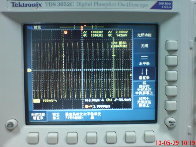

  下图是RAM Segment Address Ramp Rate设置为0x0400(1024)时的切换时间测量波形。两个光标之间的时间大概是10.24us,因为10.24us = 1024×10ns,说明更新速率是10ns,即SYNC_CLK,和线性扫频时的最快频率更新速度一样。
利用AD9954的RAM Mode可以很方便的实现对数扫频,只需要计算出相应的对数频率点并存储进RAM即可。
