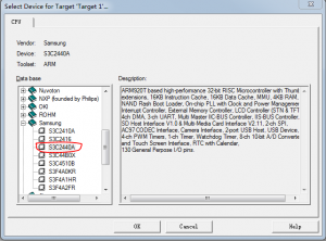

打开 Keil uVision4然后新建一个工程tq2440,然后选择CPU类型,这里选tq2440所使用的s3c2440a

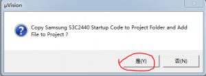

确定后会提示是否添加s3c2440的启动代码到工程(这是RealView MDK 相对是ads1.2的一个特点它会自动生成相应CPU的启动代码,而且配置启动代码也很方便后面会讲到。)这里选是

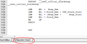

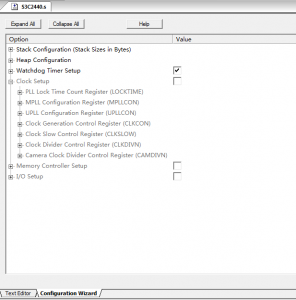

启动代码还不少啊,有1000多行,不要害怕其实代码并不多,你可以仔细看一下,有一多半都是注释,而且不用手动更改代码就能实现启动代码的配置,点上图中红色部分的Configuration Wizard就可以图形方式对启动代码进行配置
比如要配置看门狗定时器就可以选中Watchdog Time Setup,点开它左边的加号可以进行详细的设置,这里图省事把所有对钩都点上。好了启动代码也配置好了,下面添加led点灯程序,在工程的目录下新建一个main.c文件然后把它添加到工程的源文件中来然后把下面的代码添加到main.c文件中

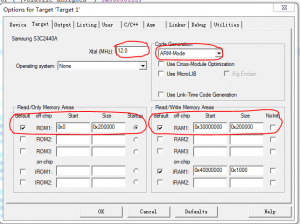

然后选Target选项按下图设置

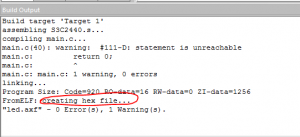

在Output选项中选上Create HEX File就行了,其它的选项先不用管,然后按F7试着Build下,查看输出信息,已经成功了只有一个Warning不能管它。
从上图可以看到hex文件已经生成了,还说明了代码大小为920字节,只读数据为16字节,可读写数据为0,ZI数据为1256字节。

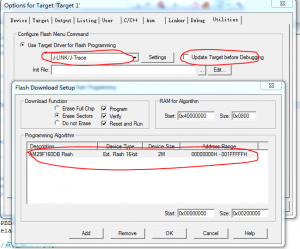

好,下面就把它烧到开发板中。还需要配置一下烧写选项,还是选择工程属性然后选Utilities选项然后在烧写选项中选J-LINK/J-Trace,然后去掉Update Target before Debugging选项,最后点Settings添加烧写算法,这里没有针对norflash EN29LV160AB的算法,选一个相近是AM29F160DBFlash,但是这个算法只能烧写不能擦除(有兴趣的话可以自己写一个烧写算法)。
好了万事具备只欠JLINK了,不过在烧写之前请确认你已经安装了JLINK的驱动,JLINK的驱动可以到SEGGER官方下载Software and documentation pack V4.14b ,驱动安装好了以后接上开发板,然后在把开发板的启动方式改为从norflash启动,然后启动开发板,最后点Download,如果没有意外的话,你就可以看到led的开始闪了。

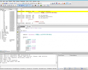

4.RAM调试跑马灯程序

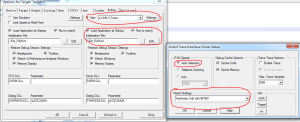

光能下载可不行,最主要的是能调试.其实RealView MDK的高度功能要比ads1.2好用的多。打开工程属性先Debug选项然后选择Use J-LINK/J-Trace,然后点Settings,在其中选择JTAG Speed为Auto Selection,先择Reset Strategy为Hardware,halt with BP@0。最后选上Run to main(),这样在调试的时候会自动停到main函数入口。此外不需要一个调试初始化文件,这个文件不用写,可以在RealView MDK的例子中找到它,比如在我机子上是D:\Tool\Electronic\RealViewMdk\ARM\Boards\Samsung\S3C2440\RTX_Blinky下的Ext_ARM.ini,把它拷到工程目录下然后在Initialization File中选择它就OK了。
还有一个地方得改就是程序的内存地址,开始烧写flash的时候用的是起始地址为0大小2M的设置,而这个地址0对应的正好是norflash的地址。而现在调试的时候是直接把代码载入到内存(也就是sdram)中,在s3c2440上它对就的地址是0×30000000所以要把ROM的起始地址改为0×3000000,相应的RAM起始地址改为0×30200000,大小不变。
好了,调试选项都设置好了,开始调试,如果没有意外的话会出现下面所示
可以看到它的调试环境很友好,很像vs之类的,(熟悉51的同志们一定不陌生啦),左边是各个寄存器的值右上是汇编代码,下面是对应源码当前指针停在main中,可以单步调试,还可以下断点。还可以查看内存之类的信息等。
如果没有JLINK还可以用RealView MDK自带的仿真器方法是在Debug选项中选择Use Simulator选项就可以了。如果出现了*** error 65: access violation at 0×53000008 : no ‘write’ permission类似这样的的错误,可以试着去掉启动代码中的看门狗和时钟的设置。
