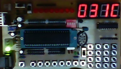

    在学习板上正常运行,目前只能简单的检测温度。 温度变化速度有点慢,需要再调试。数码管显示还有点鬼影,暂时没想出来怎么去消鬼影。 没有添加温度上下限报警程序,没有添加按键可调温度程序,暂时不能显示小数部分。 以后还得继续努力把功能添加进去。
  测得室温为31度
