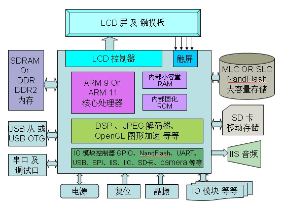

下面介绍一个简单的嵌入式系统模型:
         LCD 屏属于显示输出部分,触摸板是输入部分。有了这输入和输出,嵌入式小系统就有了与人交互的窗口。
         NandFlash 属于大容量的存储器,且掉电数据不会丢失。有了这个存储器我们就可以把操作系统镜像和一些我们的应用程序,游戏软件等,放在里面。
        SD卡是可以方便移动的大容量存储器,对于系统来说,跟NandFlash没什么区别,都是用于存储数据。
         SDRAM DDR 或DDR2属于内存,数据掉电就消失。但系统运行过程中,不可缺少的一部分。
        USB 接口可以用作接U盘、鼠标、键盘等设备,一般也会用作跟电脑通信 调试下载。USB是比较方便的调试下载接口,高速、通用。
       UART(串口)是跟电脑通信的最简单,最实用的接口了。一般都会用作嵌入式的调试下载端口。
       系统要正常启动,有几个部分是很关键的。第一是电源,如果没有电源,系统当然就无法工作了。且嵌入式设备对电源要求很严格,一般都会精确到0.1V。电源的好坏跟系统的稳定性也有直接的关联。第二部分是复位。跟电脑差不多,启动时是一个掉电复位过程。如果不注意复位,当然就会导致系统无法启动。第三部分是晶振,系统晶振和RTC晶振。虽然晶振电路很简单,通常都不会出错,但系统通电后,我们要检测晶振是否有信号,如果没信号,系统当然也无法启动了。
