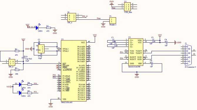

      这几天在弄一个STC下载接口,本来想着电路比较简单,个人感觉比较容易做就可以做出来了。谁知画那个PCB图都花了九牛二虎之力,还要某人帮忙(哈哈不点名,人家很低调的)。终于画好,拿去物电做板。谁知天公不作美啊,物电的那台打印机居然打了几张纸就不工作啦。好在,我打了一张出来,那个封装基本符合,有几个要改一下,还有线太小了,我把它加大到0.6MM,打出来感觉好看了很多,后来弄那个打印机,居然不见了最后那张。后来那个打印机就是不工作,没办法,只能打道回府。第二天再杀过去,一开始打印机好好的,后来打印机又不行了。后来发现纸要很好才行的。后来在物电的人指导下,顺着步骤一下步步往下做。
   首先看封装对不对,封装没问题,然后打在油纸上。
   第二步用油纸把覆铜板包上,然后用机器热压,热压几次。
   第三步就是用溶液把多余的铜腐蚀掉。那个溶液也很关键,浓度低就有得等,好在是刚配,浓度比较高。十几分钟就可以了。
    第四步打孔。我第一次打孔,打的还真够烂啦。看来金工实习真的不合格,多次违规开工。哈哈,好在没弄别人的机器。打完孔,然后对封装。我一对就知道杯具了,那些打的太什么啦,单片机放不下去。我一狠心,用一个大的钻头,把芯片的孔重新钻了一次,这样芯片总算可以放下去啦。下次布线要布大一点,要不下次打孔那个焊盘都没有啦,比较难焊。
        晚上回来马上开始焊,焊得还算顺利,虽然我的焊工不怎么样,做东西还行吧。十一点多就焊好了,然后最后发现少一个电阻和电容,电阻我直接从以前的电路板拆下来。电容就不行,问别人要一个,感觉模样不一样,不管啦,有一个顶一下。后来电路调试,真是真的杯具,一上电就发现问题。那MAX232的输出电平怎么都上不去5V,很明显,这个芯片没有工作。然后从它的电源开始找,一根线一根顺着电源去测有没有断。终于发现有一根线被我弄断了,我就把它焊上。但MAX232输出电平只有一个脚是对的,另一脚老是不行。后来我觉得是不是电路有问题。然后我就找MAX232的PDF,发现有两个电容极性跟我们那个学习板不一样。我还有电容,我就把它拆下来,换上跟PDF一样的极性。发现那数据传输指示灯总算不亮了,但还是不行。后来查啊,又是一根线一根线查,没有发现线断。我最后把目光投到电容上,上网一搜,网上晶振两边电容要一样才能工作,我想可能真的是电容问题。我都累了,电脑可能都累,蓝了几次屏,睡觉去。
  到了第二天我再过去学院楼制作室再焊。这次我换电容,然后用学习板把程序烧录进单片机,然后测试单片机最小系统,发现单片机最小系统是没有问题的。这下子,我就烦啦,怎么回事,真的有一种冲动,全部搞掉重新做一块。后来,我还是静下心。把MAX232的PDF认真看一次,把RS232接口的引脚重新看一次。然后对照我的电路,我发出没有错的。我就想,那有可能芯片坏。我就换我的MAX232到学习板上去烧录程序,一点问题都没有。这下子,我又要另想办法啦。
  我觉得问题应该是出在MAX232上,我就想会不会它旁边的电容虚焊啦。我就拿起电表,把帮助它工作的电容全部一个来测。终于发现真的有一个电容的一个脚虚焊啦。我就把原来的脚焊开,又重新焊一次。再拿到电脑前烧录,紧张,我一按,还是没有反应。我就郁闷啦,还不行。我再认真看一下,原来我只是接上电源线,没有接数据线。一接数据线,那两个灯开始闪烁啦,哈哈,电路工作啦,终于可以吃饭啦。一看钟都快七点,赶紧收拾好,然后去楠园吃了个剩饭。
下面是电路图。我们还是相信PDF吧,有时候别人的电路真的不一定适合我们的。
