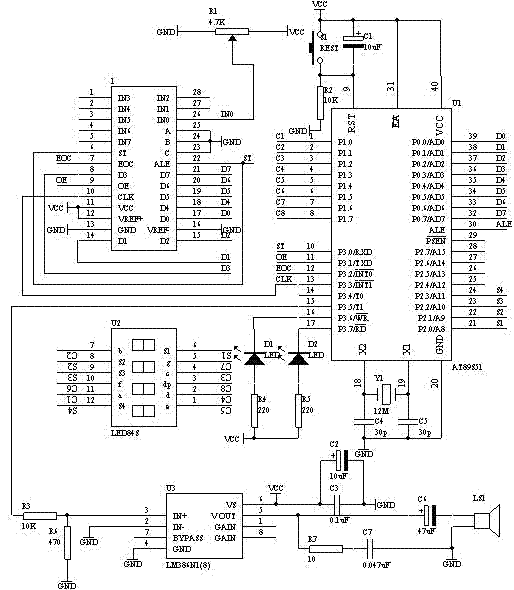

  实验
名称:根据光强控制外围器件的通断。
  实验原理;使用AD芯片将太阳能电池产生的光生伏打电压转化为数字信号,再通过单片机处理后,在数码管上显示电压,同时根据设定电压伐值,控制外围器件的通断。
  实验所需的设备:51单片机烧写器一个,电脑一台,数字式示波器一个,数字式万用表一个
  实验所需的元件:太阳能电池一片,单片机一片,1k排阻一个,四位连体的数码管一个,排针若干排,导线,万用版一块,焊锡。
  实验前的理论准备;能熟练使用51单片机,示波器,keil软件,isp下载软件,看懂AD0809的英文pdf说明
  实验的难点:难点一就是AD0809芯片的使用。
难点二就是将AD0809产生的0~256的数字换算成0~5.000的精确度,而又不至于溢出出错。
难点三就是以上的理论准备全部系自学,呵呵
下面着重说明AD0809的使用难点。

  ADC0809的工作过程是:首先输入3位地址,并使ALE=1,将地址存入地址锁存器中。此 地址经译码选通8路模拟输入之一到比较器。START上升沿将逐次逼近寄存器复位。下降沿启动 A/D转换,之后EOC输出信号变低,指示转换正在进行。直到A/D转换完成,EOC变为高电平,指示A/D转换结束,结果数据已存入锁存器,这个信号可 用作中断申请。当OE输入高电平 时,输出三态门打开,转换结果的数字量输出到数据总线上。
  值得一提的是,我按照上面电路,把AD的ABC三脚共同接接地时,AD0809088始终输出高电平,最后当我把BC共同接地,在程序中给A一个0,则AD0809正常运行,有输出,并且发现当所给的时钟频率越低,最高精度的那位输出越稳定,具体参数范围从芯片资料里有详细介绍,不过十全英文,专业词汇哦。哈哈

 完整的程序从这里下载: http://www.51hei.com/ziliao/file/0809c51x.rar
#include< reg52.h>
#define uint unsigned int
#define uchar unsigned char
uchar aa,qian,bai,shi,ge;
uint temp;
sbit clock=P2^0;
sbit start=P2^1;
sbit eoc=P2^2;
sbit oe=P2^3;
sbit ale=P2^4;
sbit adda=P2^5;
uchar code table[]={
0x3f,0x06,0x5b,0x4f,
0x66,0x6d,0x7d,0x07,
0x7f,0x6f,0x77,0x7c,
0x39,0x5e,0x79,0x71
//void display(uchar bai,uchar shi,uchar ge);
void delay(uint z);
void main()
    TMOD=0x20;  //设置定时器1为工作方式2
    TH1=0x216;    //216
    TL1=0x216;    //216
    EA=1;       //开总中断
    ET1=1;        //开t1中断
    TR1=1;
    start=0;    //复位
    oe=0;         //输出
    adda=0;
    //eoc=0;
    ale=0;           //关闭地址选择
        start=0;
        ///delay(10);
        start=1;     //        复位
        ale=1;           //     打开地址选择
        adda=0;
        ///delay(10);
        start=0;         //     开始转换
        ale=0;             //      关地址
        //delay(1);
        while(eoc==0);         //       等待eoc变为1
        //delay(1);
        oe=1;             //       打开输出
        //delay(1);
        //P1=0xff;
        temp=P1;             //      取p1到p3
        oe=0;             //      关输出
  temp=temp*50;
  temp=temp/256;
  qian=temp/1000;
  bai=temp%1000/100;
  shi=temp%100/10;
  ge=temp%10;
  P3=0x00;
  P0=0xfe;
  P3=table[qian];
  delay(50);
  P3=0x00;
  P0=0xfd;
  P3=table[bai];
  delay(50);
  P3=0x00;
  P0=0xfb;
  P3=table[shi];
  delay(50);
  P3=0x00;
  P0=0xf7;
  P3=table[ge];
void delay(uint z)
    uint x,y;
    for(x=z;x>0;x--)
        for(y=1;y>0;y--);
void cl() interrupt 3
    clock=!clock;
