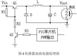

     该报警器以MQK系列气体传感器和PIC16F73 单片机为核心,构成真正单芯片的高性能气体泄漏报警器(图1). 该报警器的特点: 1) 使用MQK 系列气体传感器.该传感器获得过国家级新产品证书,具有灵敏度高、响应恢复速度快、稳定性好、抗干扰能力强等优点. 2) 以PIC16F73 单片机为报警器的核心,实现传感器检测、电源控制、温度补偿、声光报警、信号传送等功能. 外围电路简单、可靠,整机小巧,性价比高. 3) 利用PIC16F73 的PWM 功能、热敏电阻和开关三极管等共同组成开关电源,给气体传感器提供加热功率,实现随外界温度变化自动改变气体传感器的加热电压,达到给气体传感器提供温度补偿的目的

     PIC系列单片机硬件系统设计简洁,指令系统设计精练.它有以下优点: 1) 哈佛总线结构.PIC 系列单片机内部总线结构不同于普通单片机的冯·诺依曼结构,它采用的是哈佛结构.这就意味着,在PIC 系列单片机的内部,数据总线和地址总线是分离的,并且采用不同的宽度.这样可以实现指令提取的“流水作业”,可以实现指令的单字节化、单周期化,提高指令的执行速度. 2) 精简指令系统.PIC 系列单片机指令系统采用精简指令集RISC(Reduced Instruction Set Collection)技术,不仅便于记忆和学习,而且绝大部分的指令都是单字节、单周期指令,有利于提高指令运行速度.PIC16F73单片机采用13位指令系统,使用4K×14位可反复擦写的FLASH存储器.
