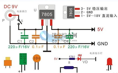

 1.电源电路:
  我们知道单片机正常工作所需要的电压是+5V的电压,而我们不能直接得到,所以只能进行转换,用7805将+9V的电压转换成+5V的电压,焊接电路的时候注意C1,C2为极性电容,所以注意正负极。还有那个+9V的电源,本来是很方便的,往电路上焊一个接口,直接插上电源就OK了。但是考虑到经济问题,我给大家买的不是那种。用的时候把线前面的接头剪了,里面应该有4条线,2根是+9V的,另两根是+24V的,我们用+9V的线就行了!电源电路图如下:

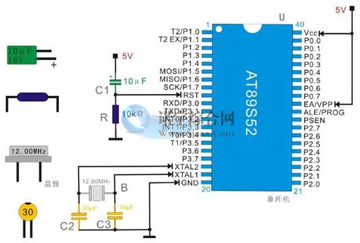

   2.单片机焊接电路:
     这个电路较为简单,而且用得是上电复位电路,所用到的元器件也很少,但是要特别注意单片机的接口,尤其是I/O接口,因为我们要用它们输出或者是进行数据传输,所以最好是能多有几个接口,所以用到双排插针或者是单排插针,用排线连接它们和外设。
