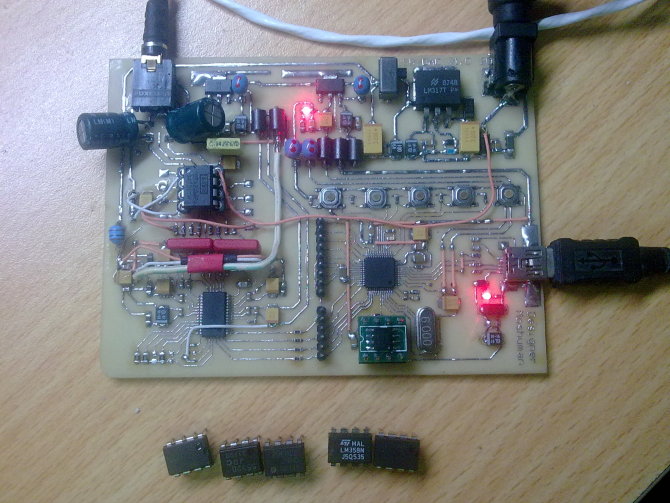

      前段时间在德州仪器公司免费申请了一堆芯片,趁着做课程设计有时间,利用那些芯片做了一个解码器。今天 DIY的USB解码器出声了。由电路的设计,PCB的制作,芯片的编程,到PCB板的焊接,全部自己一手完成,经历了近3个星期。采用了德州仪器的TAS1020 +PCM1793DAC。音质达到HiFi入门水平了,比较满意。接下来是继续对程序修改,还有HID控制按键未能工作。程序修要继续修改,TAS1020的核心虽说是一个8052内核的单片机,和一般的89s52那些核心差不多,但它多了一个USB音频流控制器,并由8052内核控制。涉及了USB的协议,例如USB audio class 和USB HID控制的协议,这些对自己来说都是新的领域,要用好TAS1020这块芯片,还要好好研究这些协议的东西。
       这块TAS1020应该是现在市场上,USB解码芯片中规格最高的了,它可以支持到24bit,96k的速率,很多USB类的解码芯片还只是16bit,48k。加上它带一个8052 的CPU,苦役实现很多灵活的功能。才10多块的价钱,它绝对是这类芯片的性价比之王。加上是德州的产品,品质是不容置疑的。不过性价比高的代价是开发难度也比较高,开发周期相对较长,对于做产品来说,这是不容忽视的。所以市场上产品中它的应用不是特别多,反而在HiFi市场多见。
        再回来就是PCM1793这块DAC,虽然这不是块什么顶级的DAC,但凭着BB公司的实力,这块24bit,192k解码能力的DAC还是有很高的素质。事实上,出来的声音很不错,我敢说,它比市面买的3,4百块的多数独立声卡要好不少,单单音乐播放方面。其实市面上有卖的基于PCM1793 的解码器的声音都是得到很好的评价的。当初选着它仅仅是因为它比较简单,它内置了I/V转换,外面的LPF电路就简单了。不过这次只是小试牛刀,下一板的设计会用上PCM1798,AD1853这些顶级的电流型DAC。这些DAC我手上都有,还有一堆运放OPA2604,OPA2111,OPA2134,OPA2132,JRC的5532DD,2068DD。几乎都是免费申请的。首先要感谢党,感谢国家,(不然会被人民鄙视和跨省的)。。。。。。。。。。。。。。。。。。。。。。。。。。。。。。。。。。。。。。。。。。。。。。。。。。。。感谢大师兄的帮助,然后非常感谢ADI和德州仪器提供这么多免费的芯片。
      最后,板子是用感光板做的,全部元件表面焊接的,还是蛮漂亮的。
