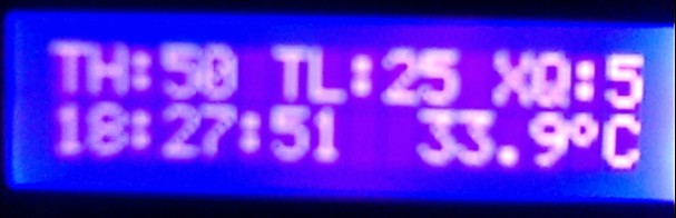

     此程序是在上一个程序进行修改而来,把年月日删除,替换为可调温度上下限。
     带有可调时间星期功能,按键发声功能,手动设定温度上下限功能,温度报警功能,适用于AT89S52芯片。芯片内存剩余3.8K。
    可扩展功能:闹钟。
                                程序
