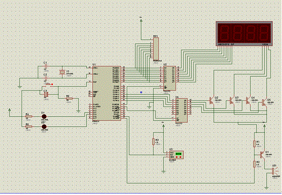

制作方案:
本温度计采用一种智能温度传感器DS18B20作为检测元件。该元件测温范围为-55~125度,最高分辨率为0.0625度,完全满足本设计中分辨率为0.1度的要求!考虑到下载程序的方便和一些条件的限制我选了STC89C52RC这款单片机作为控制器!显示电路方面,我选择四位共阳LED数码管作为显示电路!
而鉴于单片机驱动力有限,所以P0,P2口均加一上拉排阻以提升其驱动力!P0,P2口均有一锁存器74HC573以使数据控制方便!
   报警方面,当温度超过警界最高温度时,响报警音乐,红色发光二极管闪烁;当温度低于最低温度报警时,响报警音乐,黄色发光二级管闪烁!因为所选单片机可擦写次数达万次以上,为使电路的简化,其温度报警值已预设在程序中,可以通过修改程序中的预设值改变报警温度!
  因为当时用总线不太熟练,怕出错,所以一条一条线连接的。并且该原理图只加了一个排阻,后来修改后的那个图找不到了。修改后的原理图加了两个排阻,如电路板中所绘!后来焊接实物时,老师买了四个排阻,所以把单片机各接口均加了一个排阻,具体实物如实物图所示!
其电路板原理图如下:
因为所用数码管的型号暂时未知,所以未画出数码管的原理图,只是将其位置标出:
最终成品图片如下:

经验总结:
关于这个题目选择的原因其实很简单,自己已经学了一段时间的单片机了,但是却没有机会尝试做些东西,而这个电子温度报警器也不太难,这次正好锻炼下自己的动手能力。
       关于这次制作可以说是失败的,虽然理论上通过仿真已经实现了它的功能,但那只是在软件上仿真出来的,最终的产品却没有实现预期的功能!制作之后我仔细分析了下自己设计的制作,发现有很多不合理的地方。比如74HC573的使用,其实在本制作中74HC573未必是有用的,因为在我的设计中,该锁存器的LE端,OE端我把它直接接到了电源端和接地端,这样的话,锁存器只是被当做了D触发器,而这是可以省略的!还有那几个330欧的电阻,其实在元器件中老师买的排阻是10K的,其电流应该可以直接驱动数码管,而我加的330欧的电阻是仿照的开发板上接法,对于我这个设计是完全没必要的。这些不合理的地方主要是因为自己的经验不足,没有用心仔细考虑各元器件的选择!
