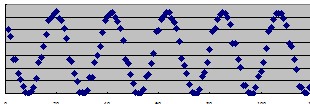

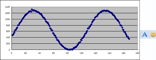

  今天配置了STM32 AD的交替触发模式,采样基本做到1us一个样本了。

50k时的波形
100k时
10k时
