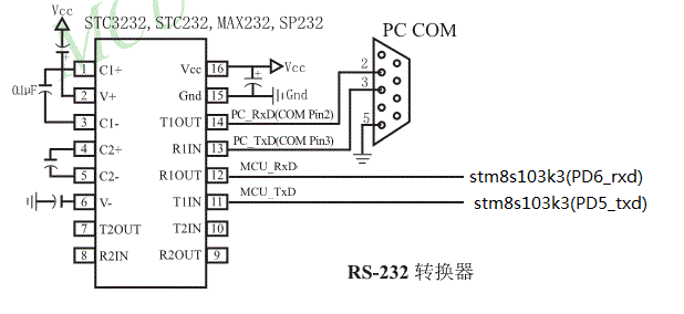

     我使用的是stm8s103k3,32脚单片机,这个使用手册上说了UART1,UART2,UART3。但是引脚的功能图上只有UART1,并且你打开 stm8s103k.h的头文件,里面也只有UART1寄存器的定义说明。所以我认为只有UART1。既然有这个功能,那就用吧,我以为直接可以连接到电脑的串口(COM1),就可以使用了,其实不可以。单片机即使写着提供UART通讯功能,也要连接MAX232转接芯片,我就在这里耽误了许多时间。
    1、使用stm8s103上的串口和计算机com口通许的硬件连接:

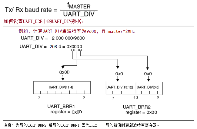

(3)特别注意波特率的计算设置方式
波特率通过配置16位除法器UART_DIV来设置
