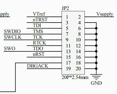

20脚 标准接法
10脚 标准接法
SWD 下载
一直在核心板上玩 103ZE
都是些小程序  都是在RAM中调试的
而且只接三根线GND SWDIO SWCLK (VCC 直接接JLINK内部的)
很爽利 不过今天要试IIS 要放一个大的数据进去
于是要烧到FLASH中去  发现很快进度条走完  然后显示失败
放狗一搜,说要接RESET,于是接上,果然下进去了..
惨了,我PCB都画好了,都只有4线(VCC SWDIO SWCLK GND)
解决办法: 可以不接,可以在MDK仿真器的设置里面不使用硬件复位,而是用system reset或者vect reset,前者适用的范围更广
